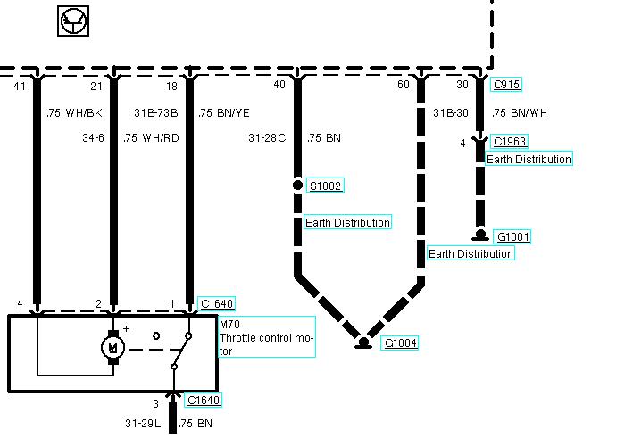

Сейчас проверил схему твоей машины в TIS.
Оказывается у тебя контакты по-другому соединены, не так, как на схеме по ссылке, которую я давал раньше.
У тебя должно быть так:
1 - Коричневый с жёлтым (BN/YE) - концевик ШДДЗ - нога 18 ЭБУ
2 - Белый с красным (WH/RD) - мотор ШДДЗ - нога 21 ЭБУ
3 - Коричневый (BN) - концевик ШДДЗ
4 - Белый с чёрным (WH/BK) - мотор ШДДЗ - нога 41 ЭБУ
Т.е. у тебя концевик сидит на контактах 1 и 3.
Извини что запутал тебя, сам не ожидал такого.
Throttle Control Motor.JPG [ 39.29 КБ | Просмотров: 11244 ]
А я уже думал менять контакты)...кстате вылезли ошибки 71 34 и 35
Форд Эскорт 1995г., 1.3, MK VI, моноинжектор, 5-ти дверный хэтчбек
