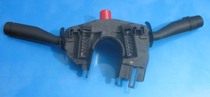

блин, у меня тоже проблема с подрулевым переключателем. очень хотелось бы посмотреть фото.
проблема с дальним светом, включаю габариты, сразу включается дальний свет, и не как не выключить, поэтому снял предохранители, езжу без дальнего света. а ещё не возвращается рычаг после поворота. Это можно лечить, или лучше заменить?
может кто подскажет, как снимать его (нужно снимать руль?)

Чтобы снять подрулевой, руль снимать не надо, надо снять кожух сверху, снизу и там уже будет видно, делов на 10 мин. :wink:

Руль надо не снимать, а повернуть так, чтобы видно было два винта.
Если руки имеются, а также аккуратность и терпение - лечить смысл актуален.
Я уже писал про способ лечения(траблы ну прямо один в один) года полтора назад. С дальним до сих пор всё нормально, а вот поворотник в одну сторону недавно опять перестал отщелкиваться...
Ты уж звиняй, ну не помню где лежит, попробуй поиском...

я габариты вывел, а вот дальний постоянно подмигивает при включении поворотников, разобрал, почистил и собрал - дальний все равно моргает. Зашел в иллюстрированную тему а там фоток нету :( вышлите плиз у кого есть

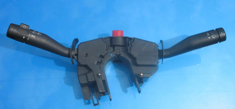

я габариты вывел отдельно, а вот дальний постоянно подмигивает при включении поворотников, разобрал, почистил и собрал - дальний начал гореть при включении ближнего.
Зашел в иллюстрированную тему а там фоток нету вышлите плиз у кого есть :( очень надо

у вас внутри все так красиво, чисто и аккуратно, у меня все в мазуте и контакты стерты почти, а эти ролики которые катаются по плате вообще наполовину стерты, сейчас разберу, все почищу, залужу платку по новой, и попробую собрать как подобается. Еще провода у меня оголенные почему-то, оплетка крошится...такое ощущение что она стеклянная и вся потрескалась.

Ни какой шайбочки там быть не должно.
Белый рычаг просто одевается и все.
Для нормальной работы нужно просто отогнуть ось рычага немного наружу, собрать, попробовать.
Я разбирал раз десять, пока не добился нужного результата.
У меня в придачу ко всему сломалась кнопка омывателя стекла, из-за чего собственно и решился разобрать.
Теперь все работает как нужно.

да похоже эта шайбочка уже колхоз старого хозяина.
на днях купил бу подрулевой с машины 1998 года так там такая же проблема хотя на кочках сама не переключается и все положения намного четче включаются - но вот после возвращения руля после поворота в исходное положение может иногда вкл дальний - полезу на днях и туда.
ТОЛЬКО ВОТ СКАЖИ
второй раз слышу про отгибание оси наружу.....наружу куда именно? расскажи поподробнее а еще лучше покажи на основе моей фотки.
