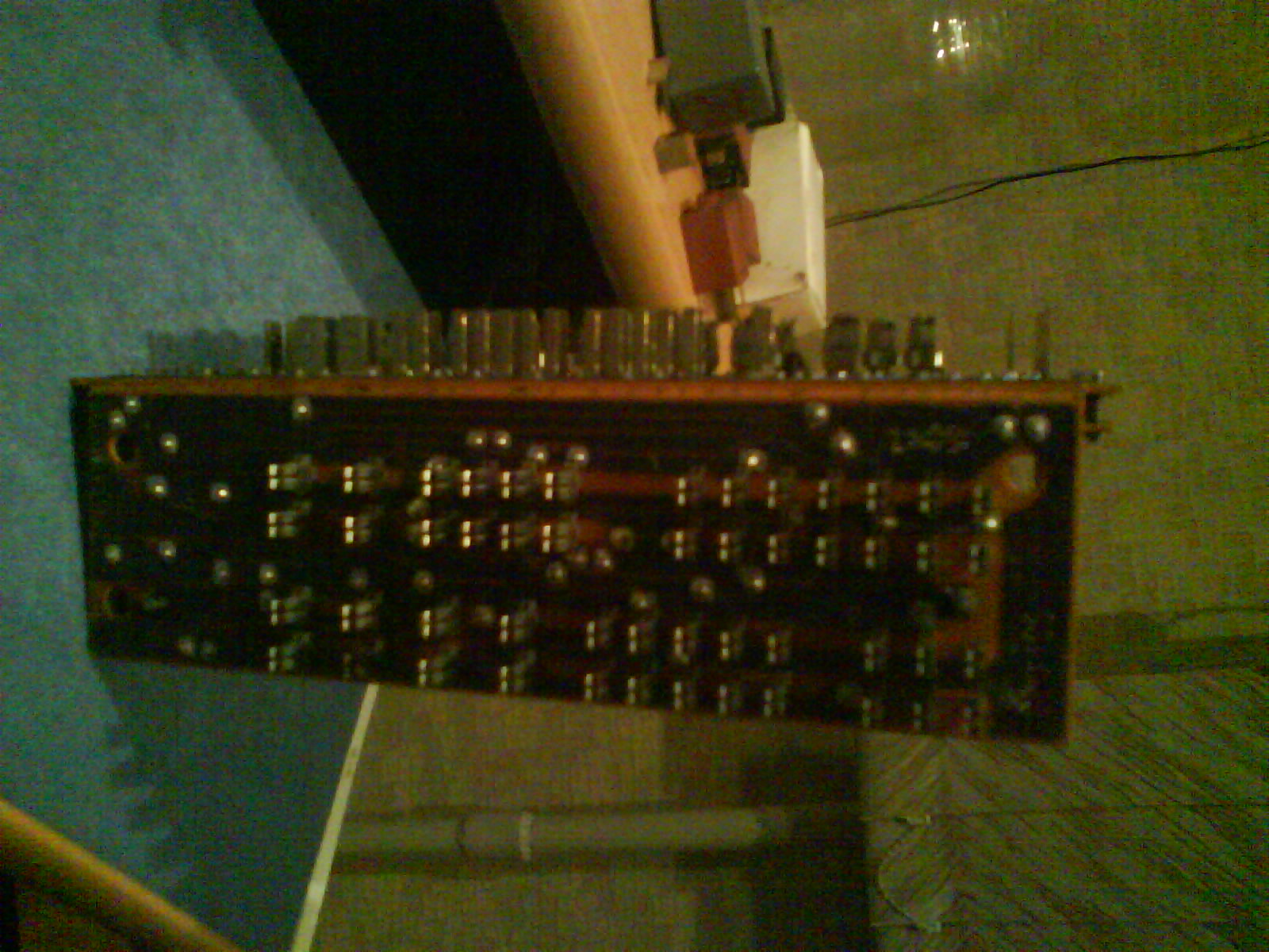

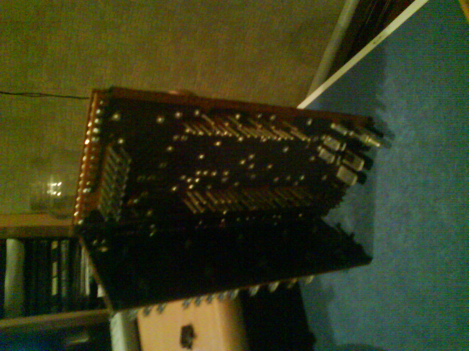

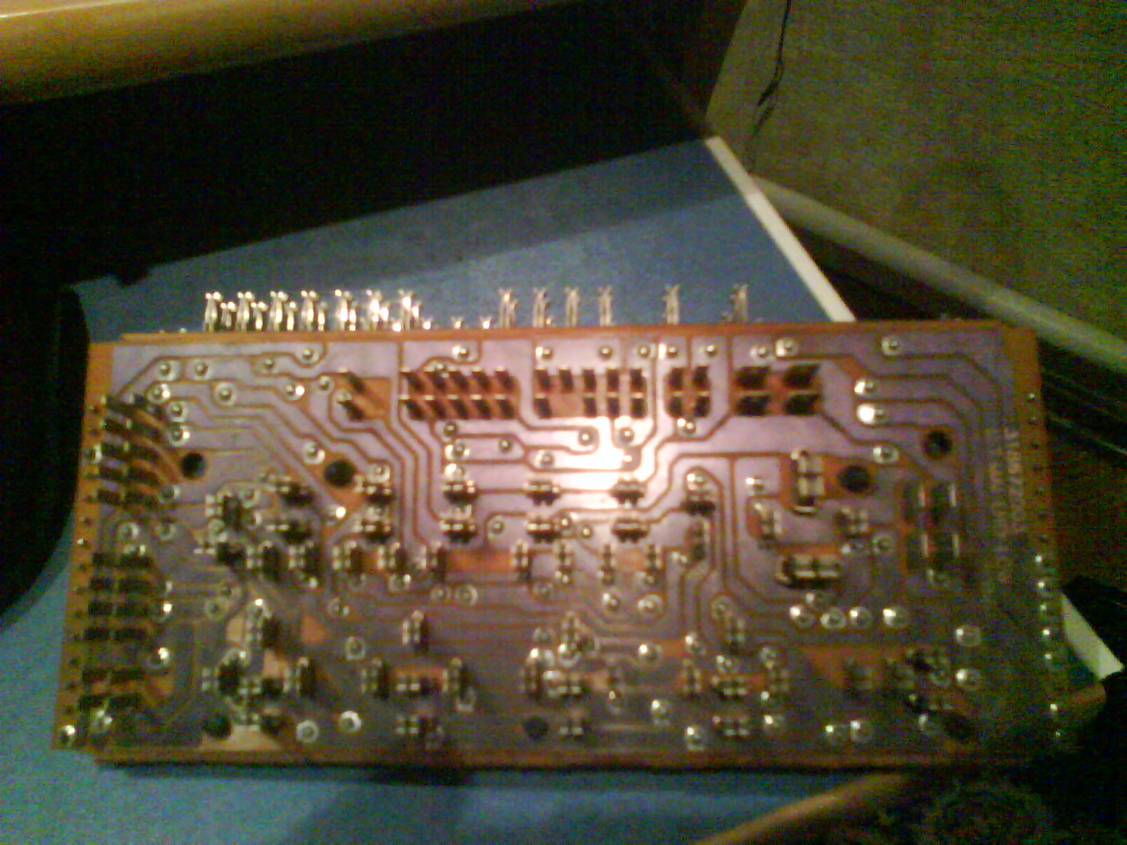

Всем доброва времени суток извеняюсь за вторжение но я уже третий день мучаюсь и все пытаюсь разобраться кароче у меня FORD ESCORT 1996 просто дизел 1.8 обьемом но такая беда недавно случилось не поправимое пропало все что связано со светом габариты,ближни(тока реле щелкает),идальний токаяже история пытался менять реле не помогло пробывал менять стрекозу (так как эскорты славяться проблемами со стреказой) всеравно не помогло пробовал перемыкать плюс отдельно подовал и минус тоже нечего не помогло ПРЕДОХРАНИТЕЛИ ВСЕ ЦЕЛЫЕ :crowd: снял блок предохранителей и разобрал к сваему удевлению нечего особенно и гнелова не нашел но как понял эфекта тоже небудет так вот если у ково та была такая трабла то пожалуйста раскажите помогите очень надо все работает а свет нет а без нево не куда вылаживаю фото сваей платы блока предохранителей если кто помжет за ранее блогодарен жду ваших ответов с нетерпением но с паяльником дружу сам автоэлектрик тока первый раз с таким гемором встречаюсь
Комментарий к файлу: и тут тоже самое
DSC01924.JPG [ 362.98 КБ | Просмотров: 13611 ]
Комментарий к файлу: и тут все как то не так
DSC01923.JPG [ 379.9 КБ | Просмотров: 13607 ]
Комментарий к файлу: и все таки что то тут не то
DSC01922.JPG [ 401.17 КБ | Просмотров: 13613 ]
СообщениеДобавлено: Вс янв 10, 2010 1:48
bloid а блок предохранителей на аккуме смотрели? ::thinking::
По этим фоткам криминала не видать

КАТОРЫЕ ВОЗЛЕ АКУМА СТОЯТ СМАТРЕЛ ТАМ 3-5 ПРЕДОХРОНОВ ОДИН ВЫГОРЕВШИШИ 40а НО ЧТО ЗА ОН НЕЗНАЮ все знакомые говорили снимай пропаивай а там пробовал место предохрона перемучку ставить даже не искрит все тоже самое не чево не меняеться вот так кароче поэтому незнаю что мне с этим делать прям беда какаято и не кто не может помочь

По этим фоткам вообще ничего не видать - не в фокусе.

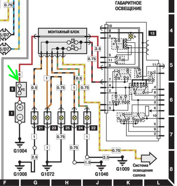

Для начала неплохо бы аффто в подпись добавить согласно правилам.
Ну а если аффтоэлектрик, то схемы читать умеешь, лови. Пока не будет плюсевича в месте указанном стрелкой(и далее по цепочке до стрекозы), не будет тебе в жизне щасття...
ЗЫ. Про пред тебе уже все сказали... и не надо слушать знакомых, надо просто в схему заглянуть... или на форуме спросить... :smile70:
Комментарий к файлу: Под цифрой 5 - главный предохранитель F С
sh15.jpg [ 169.61 КБ | Просмотров: 13111 ]

А можно подробное описание! Что то в этом куске не могу разобраться, и если можно, по подробней, что такое монтажный блок? Это блок предохранителей или блок предохранителей на акуме.
Я автобусы ремонтирую, а не машины. Там все проще.
Просто обьясните цифры 1,5,13 на схеме .
Заранее блогодарен.
СообщениеДобавлено: Вс янв 10, 2010 13:53
bloid писал(а):
...что такое монтажный блок? .
Это имеется ввиду именно тот блок с предохранителями, который в салоне под рулём.

все разобрался канкретно и сто процентов дело было в блоке комутатора видно что то в нутри платы скарей всево дорожка сгорела и не было плюса на переключатель я что без гемора с общева плюса каторый приходит к блоку предохранителей от нево подал плюс на стрекозу и оооо щудо все фары горят и все работает как пологаецца вывод такой что слабое место в форде эскорте это блок предохранителей всем спасибо за попытку помощи
