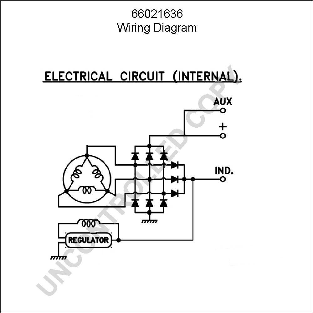

MozgoveD, прикольная и действительно полезная для понимания процесса ветка. Я как-то пропустил её, видимо из-за названия. Всё разжёвано более чем доступно. Выжимку бы из неё да в FAQ дабы снизить количество непоняток!..
У меня, кстати, имеется схемка не так нагруженная деталями. По-моему, для не-специалиста она проще для понимания.
Lucas A127 Electrical diagram - simplified.JPG [ 66.73 КБ | Просмотров: 12831 ]
СообщениеДобавлено: Сб ноя 10, 2012 20:12
У меня для понимания сути есть ещё проще наскоро набросанная схемка:
Отседова - Генератор. Зарядка.Контрольная лампа.
