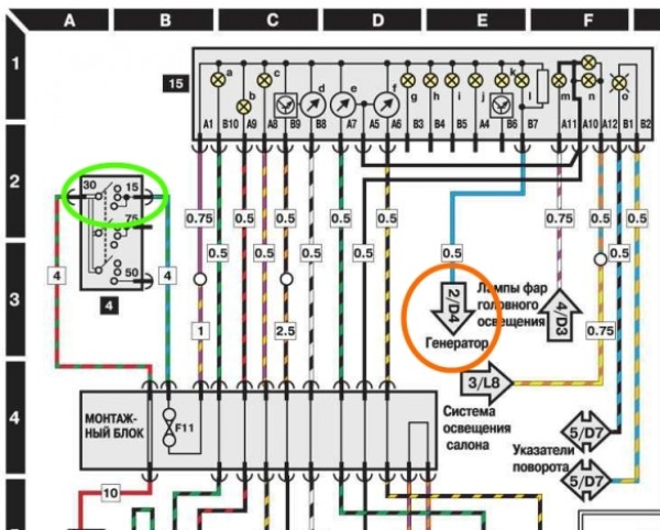

добрый у меня просто авто стоит без магнитолы, но с сигналкой, последний раз заряда аккума хватило больше чем на месяц. Думаю, сколько съел датчик :smile139:
СообщениеДобавлено: Пн дек 14, 2009 21:36
КАК оно может показывать и не жрать при этом?
Ну давай, тогда, Наташа, пораскинем серым веществом...
С 15 ноги ЗЗ плюсевич рубится палюбому(зеленый кружок)...
А на голубом проводе генератора(оранжевый кружок) висит масса...
Указатель уровня топлива - приборчик f.
Идеи есть?

оно триногоё! ::thinking:: а рыле не должно кушать. А сопротивления нам неизвестны :smile139: ни датчика, ни головы... включай мозг, не включай... :smile139:

Да не жрет оно нифига - питалова на нем нет без зажигания. А не падает само просто потому, что пружин там нет, а вес стрелки не всегда побеждает вязкость смазки/силу трения. Там просто две катушки и стрелка на сердечнике - разность полей между катушками = угол поворота стрелки, т.е. просто измерительный мостик на индуктивностях - с одного боку питалово датчика, с другого его выход, т.е. три провода - VBat, GND, Sig in. Сопротивления там примерно 80 Ohm VBat-GND, и 250..300 от Sig in в обе стороны. Кстати температура двигла так же меряется, причем на старой приборке у меня падала стрелка, а на новой нет. Хотя точность показаний 1:1.
СообщениеДобавлено: Вт дек 15, 2009 18:47
Вот и ларчик открылся - всё достаточно просто... :smile70:
