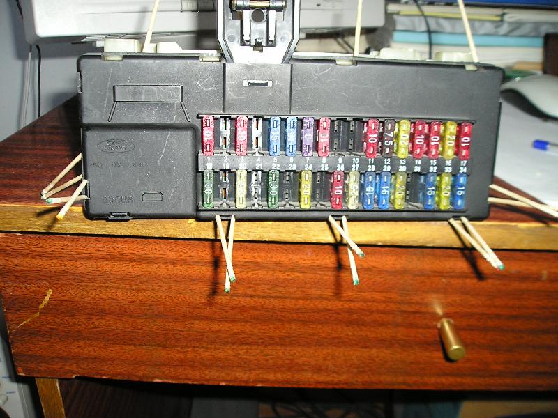

Privet vsem,
Kak vy snimali perednjuju kryshku bloka? Prosto otvertkoj kak-to ne poluchalos. Dazhe posle togo kak vynul vse predokhraniteli:)
vard
Block_800x600.JPG [ 92.13 КБ | Просмотров: 11074 ]
Ford Escort 95 hatchback, Zetec 1.6i.
СообщениеДобавлено: Ср июл 22, 2009 9:16
Что передняя панель, что две половинки - держатся на пластиковых защелках. Постепенно по одной поддеваем тонкой отверткой, слегка раздвигаем, вставляя в получившуюся щель хоть спичку, хоть другую отвертку, чтобы не защелкнулось назад - и так по кругу до полного разъединения.
Удачи!
СообщениеДобавлено: Ср июл 22, 2009 9:20
HWolf писал(а):
...Постепенно по одной поддеваем тонкой отверткой, слегка раздвигаем...
Я тоже так делал.
СообщениеДобавлено: Ср июл 22, 2009 10:36
А я руками... хотя первый раз ножиком :roll:
