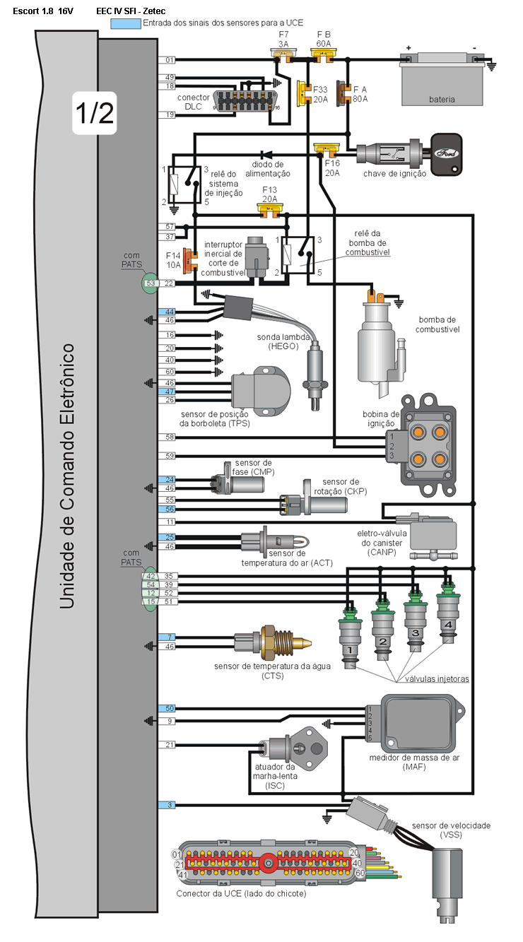

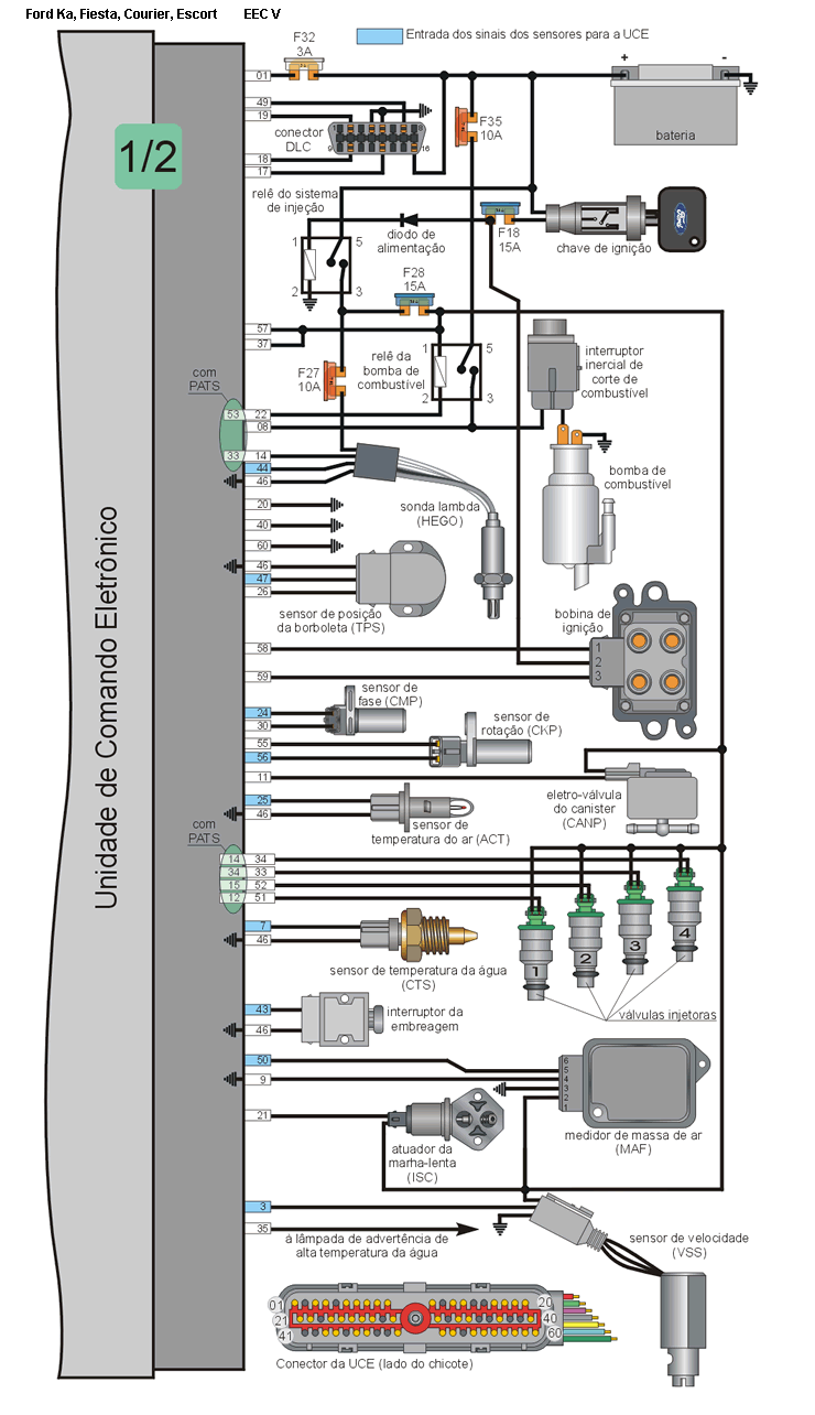

Nickkolbaskin Извини что не принял участия, только с рейса приехал, а так скину тебе подключения всех датчиков к EEC5 и EEC4 на всякий случай там все по цветам)
И если не будет сложно обрисуй свои контакты OBD2 (в ногах у пассажира)
" На эсзисте по вину нашли датчик вентилятора (пятиконтактный) "
А точно это точно ОН, датчик на вентилятор, у него система работы очень простая как температура достигла значения он замыкает цепь (как выключатель света в квартире) у меня была такая проблема у меня два датчика 1: одно контактный, на стрелку. 2 двух контактный на включение вентилятора
zvers Извини ну к чему и с чего ты приплел 17 контакт к охлаждению это на всех FORDах был контакт диагностики посмотри схемы!!!!!!!!!!!!

Спасибо большое за схему! У меня EEC-5 - то есть нижняя, буду искать двухконтактный датчик (подключаемый к 7 и 46 ноге), хоть вентилятор и заработал, но надо все же знать его в лицо. Если не трудно, скиньте ссылочку на источник, может там еще какие схемы интересные есть. Немного не шарю в испанском) непоятно, но судя по всему на схеме нет реле включения вентилятора(

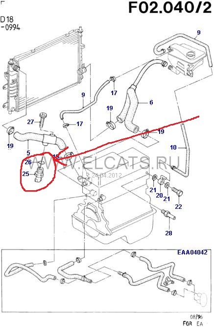

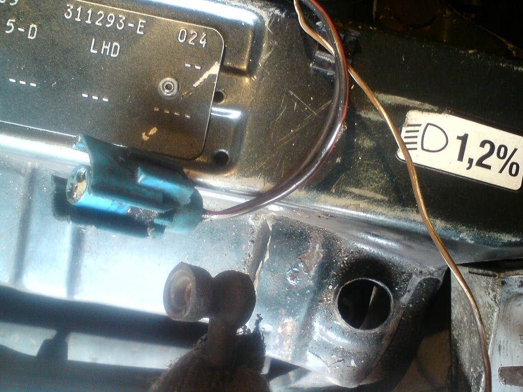

Подскажите кто сталкивался. На датчик вкл радиатора который стоит в патрубке идет проводка + непонятный провод (на фото). Вентилятор не включается, думал проблема в датчике, купил новый, поставил, все так же. При замыкании 2 разъемов на датчике проволокой вент. включается. Думал этот непонятный провод кинуть на массу, но тогда стрелка температуры сразу же заползает в верхний максимум и там висит не зависимо от температуры двигателя.
Собственно вопрос: Откуда этот непонятный провод??? Возможно что из-за него не срабатывает вент. радиатора?
Комментарий к файлу: сам датчик
PartsImageHandler.jpg [ 79.38 КБ | Просмотров: 16999 ]
Комментарий к файлу: разъем к датчику и отходящий от него непонятный провод.
DSC00415.JPG [ 352.05 КБ | Просмотров: 16999 ]
Ford Escort, хэтч; DOHC 1.8i 16V. 105 л\с 1992г.
СообщениеДобавлено: Ср апр 25, 2012 3:21
Может, твоя проводка расчитана также и на вариант с датчиком "два в одном"? Чисто предположение.
А с чего взял, что вентилятор не включается, если он у тебя включается?
Может, стрелка трындит?
Вентилятор должен включаться при 102 градусах. У меня стрелка в это время в начале красной зоны...
