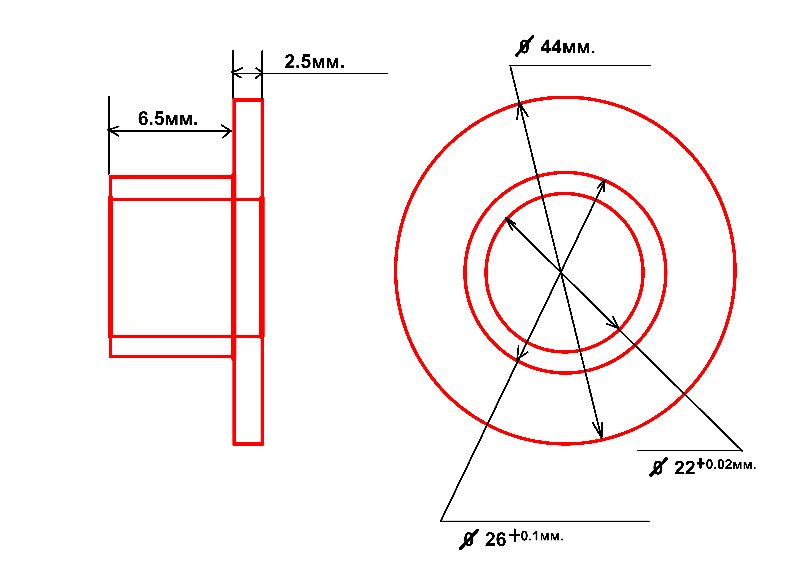

Эскиз втулки.
Комментарий к файлу: Дюраль.

Все таки производитель не зря ставит на двигатель втулки.
После перехода на подшипники свистов и скрипов от изношенных втулок не стало,но появился специфический шум от работы подшипников.
хотя перед установкой подшипников я вскрывал аккуратно пыльник с одной стороны и набивал полностью подшипник литолом.
думал меньше шуметь будут ,но полностью шум убрать так и не удалось.
Но зато теперь точно знаю что двигатель не заклинит,как могло быть на выработанных втулках из за попадании в увеличенные зазоры втулок воды и её замерзании.
Есть плюсы ,а есть и минусы в этой конструкции.Остаётся шум работы подшипников.
Или может поэксперементировать с установкой всего вентилятора на какую небуть аммортизационную резину?
Чтобы звук не передавался на весь корпус авто.
Есть у кого нибуть соображения по этому поводу???

Но как ты поменяешь втулки если выработан сам вал ротора.
Вал ротора должен быть 8.00мм.+,-0,02мм.
Вырабатывается(да ещё с задирами и дроблением) часть вала у самого ротора где стоят втулки, то есть примерно 7.92-7.95мм диаметра вала остаётся.
А на заходной части вала так и остаётся 8 мм.
Если выточить втулку 7.94-7.97мм(Это уже с зазором 0,02мм).То втулку не надеть на вал.А 8мм. втулка будет люфтить.Сосдавая при этом дробление ротора,увеличенный износ щёток и посторонние звуки.
При проточки вала на меньший диаметр будут соскакивать крыльчатки.
Так что и остаётся что ставить подшипники.При большом износе вала можно просто накернить вал и набить подшипник.
