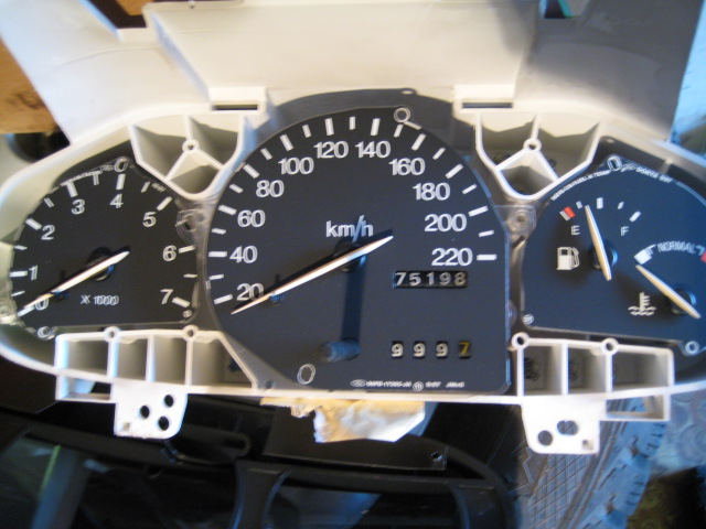

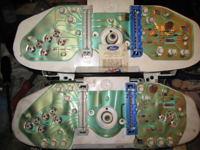

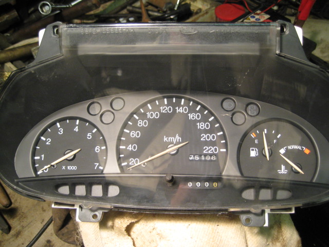

Сегодня поменял свою приборку на приборку с тахометром.
Что б сохранить показания пробега, спидометр оставил старый.
Комментарий к файлу: Приборная панель с тахометром.
IMG_5551.jpg [ 110.93 КБ | Просмотров: 5062 ]
Комментарий к файлу: Приборка с тахометром(наверху) и без(внизу):
IMG_5576.jpg [ 132.08 КБ | Просмотров: 5065 ]

Что бы сохранить пробег машины, переставил спидометр:
Комментарий к файлу: Внутри всё держится на саморезах Тркс 20.
IMG_5573.jpg [ 107.75 КБ | Просмотров: 5060 ]
Комментарий к файлу: Внутри без корпуса.
IMG_5572.jpg [ 103.61 КБ | Просмотров: 5061 ]

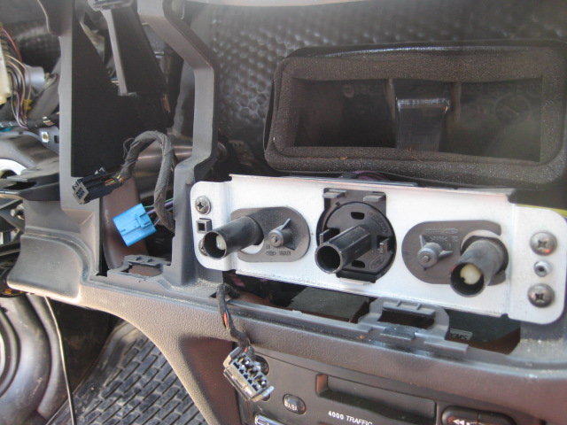

СообщениеДобавлено: Вс май 03, 2009 22:35
Что б снять приборку пришлось снять :
- облицовку руля,
- подрулевой выключатель,
- Все кнопки и ручки печки.
- облицовку панели приборов.
- отсоединить трос сзади.
IMG_5570.jpg [ 109.66 КБ | Просмотров: 5059 ]

подсоединил все клеммы и тахо заработал или подключал дополнительно?расходятся ли показания с электронным тахо?
Ford Escort (17.12.96),1.4 SEFI PTE, 3хетч WF0BXXGCABTT30471 - Продан жалко
сейчас BMW 320D E90-трактор уходящий в точку
СообщениеДобавлено: Пн май 04, 2009 0:01
Да,подсоединил все клеммы и тахо заработал !
Показывает точно, как электронный!

СообщениеДобавлено: Пн май 04, 2009 2:18
1- облицовку руля,
2- подрулевой выключатель,
3- Все кнопки и ручки печки.
4- облицовку панели приборов.
5- отсоединить трос сзади.
п.п.1...2 Зачем?
СообщениеДобавлено: Пн май 04, 2009 8:13
артемка писал(а):
где брал и по чем?
Брал б/у, на разборке в Люблино, за 1500 руб. у Павла84.(адрес в ФАКе)
ДмитрийМ писал(а):
п.п.1...2 Зачем?
Облицовка что то не вылезала, упералась в рычаги подрулевого.
Пришлось его не долго думая снять. Поэтому , п.1 и п.2.
Может надо было просто рычажки вниз опустить?
(руль у меня не регулируется, по-этому его не опустишь)
Самый прикол. Когда стемнело, смотрю - не горит одна лампа подсветки. Млин, опять придётся почти всё разбирать. А ведь выбрал из 4-х ламп 2 самые светлые(свежие). :evil:
