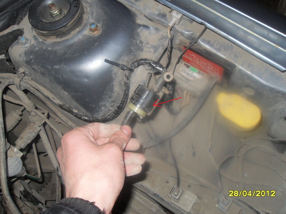

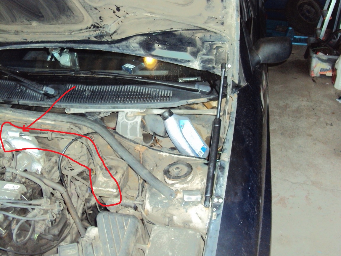

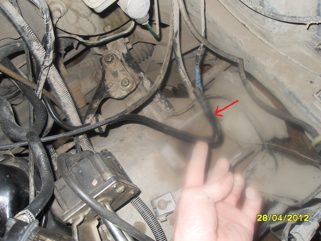

кто знает куда идут эти провлда и шланги?

на первом фото шланчик одним концом идет к вакумнику, вторым у меня вставляется сбоку в впускной коллектор.
на втором: похож на разъем с лямбда-зонда, но это не точно. Надо смотреть откуда выходит.
третье: без понятия..

на втором фото 2 из этого жгута один пошел на вентилятор а вот 2 я так и не понил.

Фото 3 - трубка от уловителя(боченок) подсоединяется к впускному коллектору(или корпусу карба) ниже дроссельной заслонки.

спасибо ) завтра попробую . а вообще какую он роль выполняет ? если он идет от мудуля зажигания.

К модулю зажигания - в нем датчик абсолютного давления в коллекторе.

по модулю однозначно 1.3
значит так от модуля во впускной коллектор \опережение зажигания\
первое фото с вакумника в колектор впуск взади должен вставлятся
а вот второе фото заизолируй и забудь

ага все праивильно спасибо!!!!!!!!)

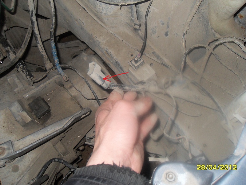

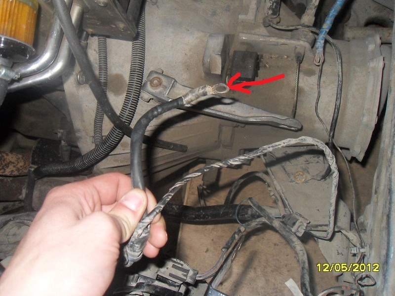

а этот толстый провод от генератора куда идет его?

На стартер.

спасибо)))
