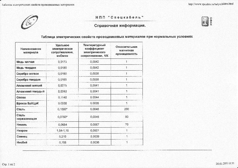

Вот сейчас в меня опять кинут камнем, но я всё же скажу. А вам не кажется, что нержавейка для массовых проводов хреновата? Я вообще удивлён, откуда взялась масса, ведь нержавейка сама по себе плохо проводит ток, она больше подойдёт для сопротивления.
Камнем кидать не буду, но помойму электрическое сопротивление нержавейки незначительно отличается от обычной стали, ибо в нержавейке железа процентов 80, ненамного меньше, чем в стали.
Это у нихромов высокое сопротивление, т.к. там железа процентов 20 и менее...
В качестве ПРОВОДОВ конечно нержавейка уступает меди ;) , но топикстартер лишь заменил сталь на НЖ. С электрической точки зрения,
думаю почти равноценно. С коррозионной - однозначно зачёт.

Нержавеек полно типов. Бывает пищевая, техническая. И у каждой из них разный химический состав, а отсюда и токопроводимость тоже разная. Я не говорю о том, что она не проводит ток, а о том, что она плохо его проводит.

APEX, скажу по-другому: У подавляющего большинства распространённых нержавеющих сталей доля хрома и прочего НЕжелеза менее 20 процентов :smile165:
Господа а чего спорить есть же всё интернете.А также интересные таблицы по удельному сопротивлению металлов.
В таблице видно что у нержавейки сопротивление ниже чем у стали,а значит она лутше проводит электрический ток!!!
