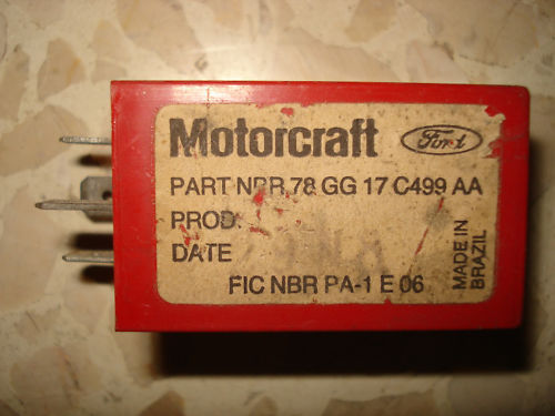

То есть у меня должно стоять вот такое реле?

Gringo, да, и место его установки должно быть обведено красным.
