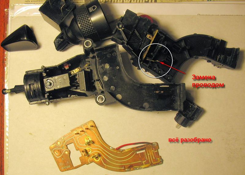

При сборке если забыл поставить пружинный контакт на фото в кружке, повороты работать не будут а аварийка будет. Я его потерял и заменил перемычкой проволочной запаяв между двумя платами там где стояла эта пружинка.
Комментарий к файлу: вот теперь все разобрано

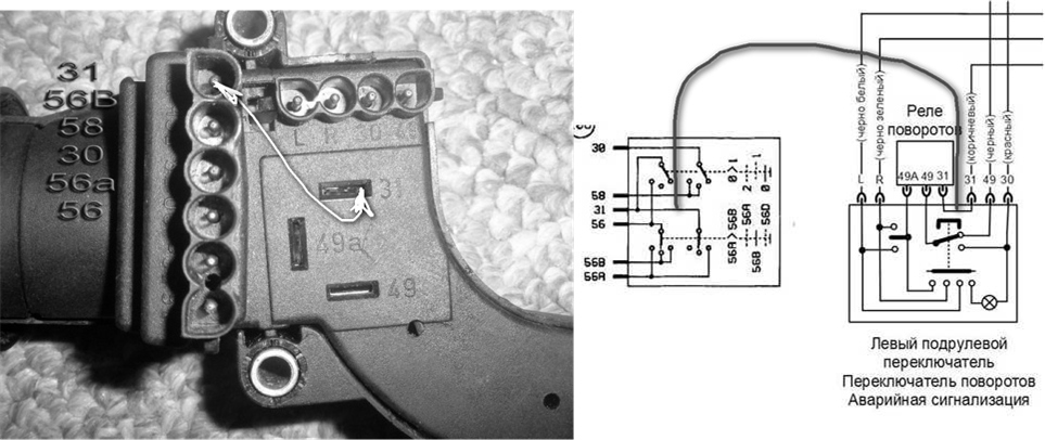

Olegka на что она влияет? Что к чему прижимает? Я вообще не поняла, куда она втыкается и откуда выткнулась. А как пластиковый хвост в щель завел? (или фигню со щелью в плату)?

перемычка пружинная на фото она в кружочке если фото рассмотреть можно понять как она там стоит. Я писал что потерял её и заменил проводом который припаял и если мне не изменяет память она соединяет одну плату с другой одноименные контакты 31, который в итоге соединен с корпусом. Нарисовал на схеме. справедливость можно проверить на исправном, но снятом с авто, или с отключенными проводами прозвонив тестером или прозвонкой два эти контакта 31 в одном ряду и в другом ряду разъемов.
Комментарий к файлу: переключатель и его внутренняя схема
схема.jpg [ 209.68 КБ | Просмотров: 1821 ]
