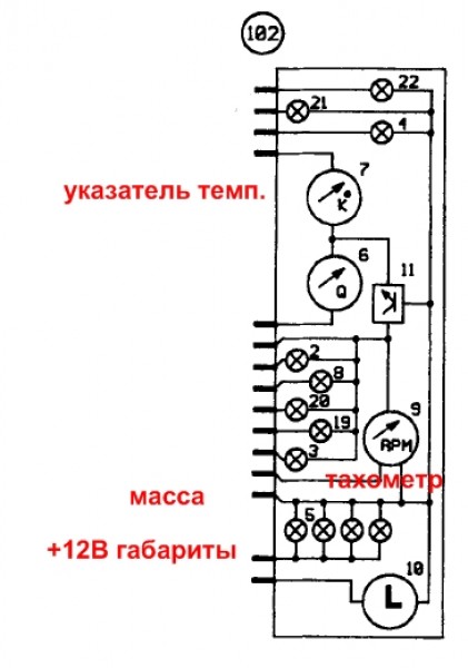

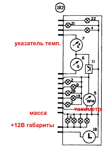

СообщениеДобавлено: Ср авг 04, 2010 12:07
tarasmelnik писал(а):
возникла на днях такая проблема горит предохранитель поворотов и стопов ставил 30 а и горит....
горит предохранитель поворотов 13....
при включеных габаритах нажать на тормоз стрелки тахометра и темпаратуры дьоргаются в сторону увеличения немного...
Аффтар, давай разбирацца дальше.
То что у тебя мк4 выяснили. Предохранитель 13 - это предохранитель поворотов и заднего хода. Когда он у тебя горит? При включении поворотов или заднего хода? То что дохнет пред на 30А, говорит о хорошем коротыше на массу.
Теперь по приборке. Стрелки дергаться будут, когда либо масса плохая, либо неисправен стабилизатор 11 в самой приборке. Сам видишь, цепь стопсигналов по "+" никак не завязана на приборку.
Комментарий к файлу: Приборка мк4
-2.jpg [ 77.16 КБ | Просмотров: 2584 ]
