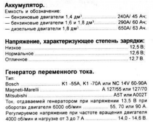

Ну так похоже нет подзарядки,либо он уже не держит совсем,хотя раз простоял,а потом завелись,то больше похоже на не работающий генератор,померяй скока с гены идёт на аккум.
СообщениеДобавлено: Сб июн 19, 2010 0:44
вот
111.png [ 71.32 КБ | Просмотров: 3128 ]
