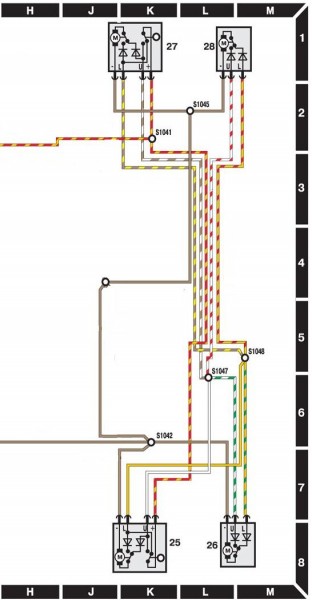

C пассажирской не сделаешь там личинок нету
ЦЗ это что - закрыл дверь переднюю(пассажир\водитель) все остальные закрылись открыл открылись либо делать надо сегментный т.е. закрыл водитель все закрылись открыл водитель все закрыты.
Сегментный у мя был на 2105 реализован на Alligator d-930 +диод+ доп реле
Вот пример ЦЗ с ДУ
http://www.blackumor.ru/obchod/kateg/ce ... ovladanim/
А вот как реализован ЦЗ в форде штатный (CZ.JPG)
он собран только на активаторах - нету центрального блока управления
штатная реализация тебя не порадует по ценнику
Электропривод замка передней двери 4 697,51р. за штуку
CZ.JPG [ 58.83 КБ | Просмотров: 1563 ]

СообщениеДобавлено: Чт дек 16, 2010 21:00
А зачем ему это??? :smile139:
Он же отвечает, что он у него уже есть.
Ему нужна простецкая сига для дистанционного управления дверями.
СообщениеДобавлено: Чт дек 16, 2010 23:29
Туплю, бывает
Тоды да, MozgoveD прав простейшая сига с функцией ЦЗ
хотя на мой взгляд поставить нормуль сигу с двухсторонним брилоком
как вариант http://gtauto.ru/base_ug_alarm_____Alligator_0.html
