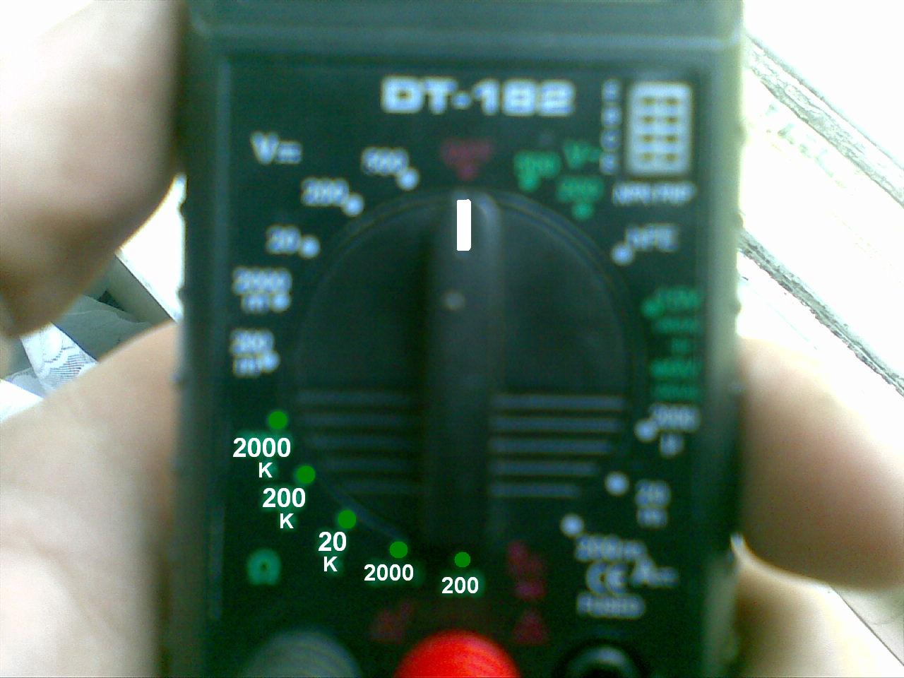

Добрый день всем....сегодня собрал проводку свою,поставил акум и с пол обора сразу завелась.дал минутку по работать заглушил.стал снова заводить и не завелась,крутил крутил стартер,не заводится.начал проверять искру и сталкнулся с такой проблемо на 1-4 цилиндре искра есть,а на 2-3 искры нету....МОжет кто знает в чем может быть проблема???

СообщениеДобавлено: Ср май 12, 2010 14:29
Сообщения: 476
Режь её!!!!:)
Проверь сопротивление катушки.
Сопротивление первичной обмотки (Ом) - 0,4 - 0,6
Сопротивление вторичной обмотки (кОм) - 10,5 - 16,5

Подскажи пожалуйста на какой надо ставить чтобы проверить Ом и КОм???
004.jpg [ 122.31 КБ | Просмотров: 2859 ]

СообщениеДобавлено: Ср май 12, 2010 15:24
Сообщения: 476
До 200 Ом - "200"
До 20 кОм - "20к"
