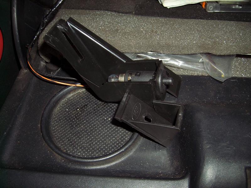

Я когда приборку разобрал, то нашел интересную весч.
У меня небыло индикатора открытых дверей, только зуммер при включеных габаритах.
Так вот на косе, что идет к приборке висел примотаный липкой лентой патрон под безцокольную лампу (без лампы). исследовав приборку не нашел даже наметок куда она должна втыкатся.
При установке лампы выяснилось что она загорается!!! при открытии дверей.
нашлось и место установки на панеле сзади было место под крепление плафона, поворотник от классики вписался на ура, терь при открытии двери под ногами загорается свет

Туда ставятся такие же плафончики как в багажнике. С пассажирской стороны плафон ставится под бардачок, а разъем в жгуте где-то около магнитолы в бороде.

В самом бардачке лампочка есть, где-то в торпеде рядом с замком бардачка. А под бардачком место для плафончика нижнего салонного света.

Зуммер можно любой поставить, у меня от скорпа стоит, пройдись по форуму. Выкладываю фотку лампы бардачка, горит при вкл. габаритах
