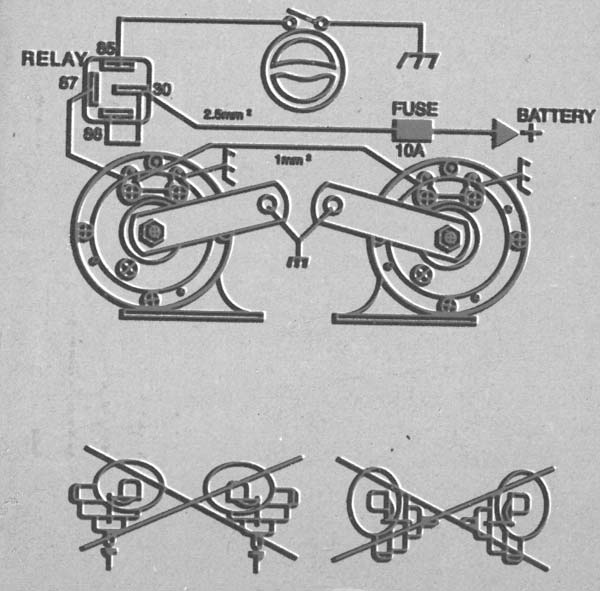

P.S. Сейчас посмотрел коробку от гудков (GMP) так там красным по зеленому расписана схема включения гудков, аккурат через реле сигнала. Может те, которые на форд, по-мощнее обмоткой будут?

Вот привожу скан с коробки от гудков. Из него следует, что врубаются они только через реле. И если я правильно понял, по одиночке их использовать нельзя (или всё таки можно?)
Комментарий к файлу: Включение гудков
GMP.jpg [ 45.28 КБ | Просмотров: 3978 ]
В принципе, можно и по одиночке.
Можно и без реле, но сила тока двух гудков может спалить нах "рулевой" контакт. Потому и реле прилеплено.

Есть бибика электромеханическая , а есть електронная
электромеханическая это тупой зуммер электромагнит с контактом -прерывателем , тон регулируется винтиком , жрет много (волговские к этим и относятся). Необходимо устанавливать промежуточное рэле чтоб контакты в руле не подгорали
Есть электронные внутри схема электронная лежит они жрут поменьше. Им как раз реле ненадо.
