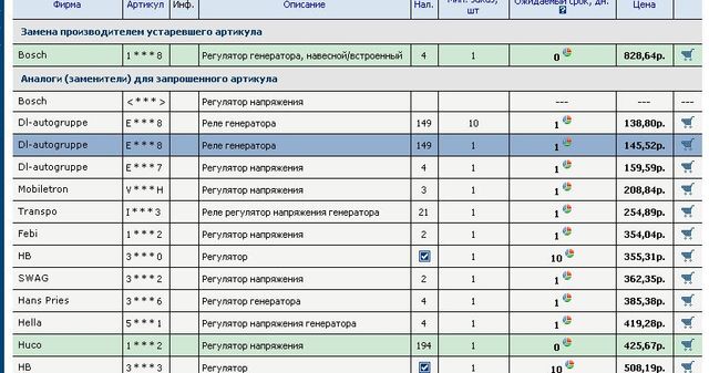

у меня опять косяк...генератор выдает нереально большое напряжение...завтра поеду менять... ::doh::

Релюшка сгорела, у меня такое на москвиче было, выдавало 50 волть.
Акуму хана пришол, скипел.

а в эскорте где-то отдельно реле напряжения есть?

Капеечный блочок поставить... полтинник стоит... :smile139: больше на катании туда-сюда потратится...
таблетка выгорела аналогичная вазовской небольшие конструктивные отличия имеет.
это аналоги бошевской для форда.
дорога в экзист вообщем

Виктор, это если у него Боша.
Но скорее всего у него ММ, на 1.3 больше всего их ставили. А на нем совсем не таблетка. Фото в ФАКах. Но сделана надежно - разбирал.
Неплохо бы массу РН на генераторе посмотреть. У ММ она частенько закисает.
