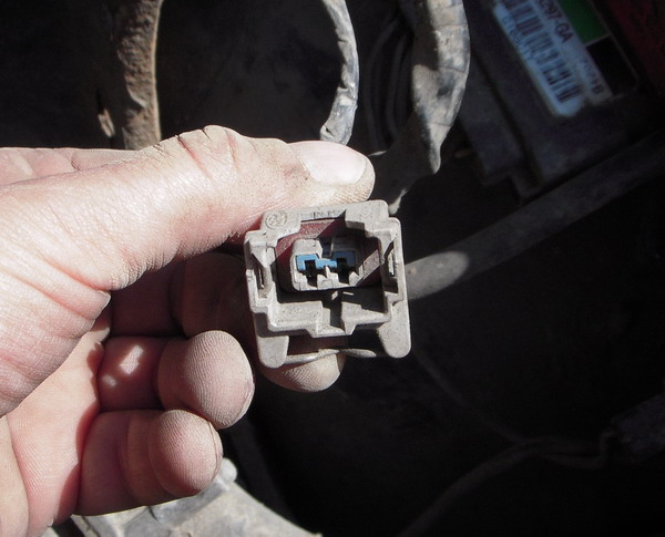

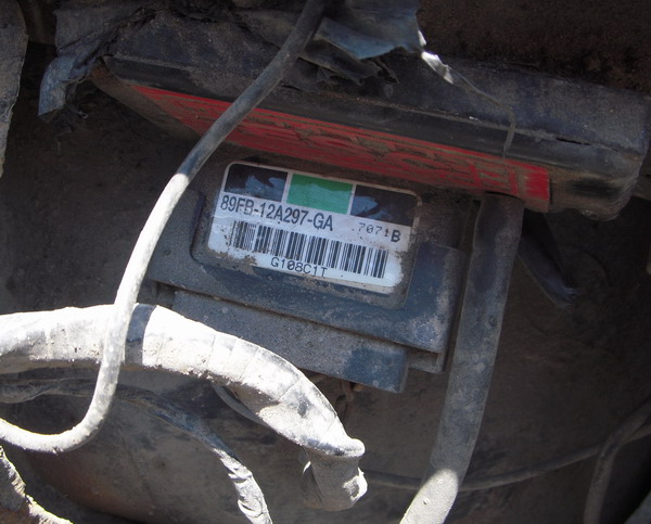

Ой, а мне тоже скажите... личинка у мне на левой двери мертвая, соответственно дверь для опытов была разобрана. И вот какая картина: покрутишь правую дверь - открывается и щелкает замками до тех пор, пока изнутри не откроешь левую дверь. Если дернуть за тягу в левой двери, та же катавасия происходит с правой дверью, пока не откроешь - не успокоится. А одна дверь (задняя) вообще не закрывается. Ее не разбирала пока.
Объясните - это нормально, такая щелкотня? или их глючит? Задняя к процессу, имхо непричастная - она просто жертва.
Да, еще в машине стояла сигналка, испортилась по осени - утонула. Что к ней за требования? Считать ли проводку в дверях (видела только в левой - 4 провода) "стандартной 4-проводной"? (где-то такое определение читала). Достаточна ли по функциям управления такая? И куда чепляться?
Комментарий к файлу: И всего один свободный разъем - он не имеет отношения к замкам?
фишка.jpg [ 73.47 КБ | Просмотров: 3267 ]
Комментарий к файлу: Вот такое имеется в том месте, где стояла сигналка - на левом брызговике, перед чашкой... что это?
фигня.jpg [ 87.35 КБ | Просмотров: 3267 ]

Ай, ну со второй фоткой я разобралась (умную книжку и форум читаю с 7 мая и уже мал-мал умная :lol: ). В дверь лазала. Но все равно не понимаю, чего оно жужжит, да еще и по-разному.
