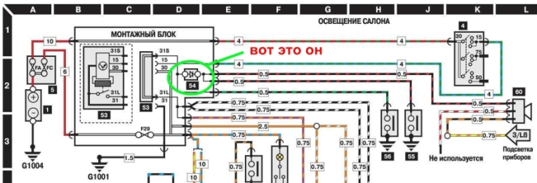

А я свое странное срабатывание сигналки при открытии одной из двух дверей свожу не к поломке концевиков на раме а наверное с диодом на водительское... Жаль не знаю где его проверить...
СообщениеДобавлено: Вт июл 20, 2010 2:49
Хде...хде... в блоке реле...
ЗЫ. Не в нем дело ИМХО.

MozgoveD
а чтобы не лезть в блок можно как-то его проверить?
Думаешь проблема в сигналке? Но ведь свет начал тоже глючить (при открытии водительской включается, а пассажирской - нет) :crowd:
СообщениеДобавлено: Вс окт 17, 2010 1:26
Тебе чё сложно его из платы блока реле выдернуть и прозвонить тестером?
Если сига подключена к концевику водительской двери, а диод сдох, то будет именно тот случай, что у тебя. Меняй диод.

сига подключена в концевику пассажирской (смотрел пайку), т.к. проблем раньше не было. появились они, кажется, после коротыша в пепельнице (сгорел предохранитель его подсветки, часов...)
p.s. смотреть диод в моей ситуации?
