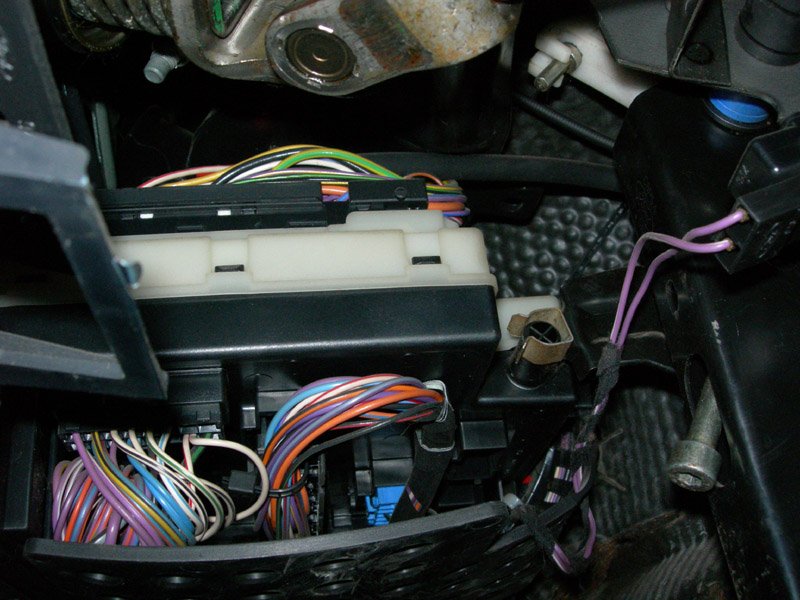

На картинке изображен блок реле, снятый фотиком справа налево под рулем. Кто-нибудь подскажите - там провод тахометра есть или нет? И гдебы посмотреть схему этого блока (именно блока), подскажите пожалуйста.

Я просто не могу найти свою книгу по Эскорту. Там вроде была монтажная схема этого блока. В смысле с указанием какая линия на каком конкретно разъеме.
И мой вопрос был - какой разъем идет на приборку?
Вот этот.
111.jpg [ 52.69 КБ | Просмотров: 10303 ]
Ford Escort 1997 (седан) немец 1,6л. CVH, LUK, ABS, ГУР, карб. WEBER
Спасибо!
Однако как там дофига проводов...
На саму приборку приходит 2 разъема.
