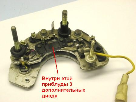

Итак... Замерил напряжение при работающем двигателе. Оно составило 13,5 вольт. Проверил диодные мосты (подкову). Все диоды целые. Как уже писал ранее - зарядка есть. Синий тонкий проводок цел, значит на обмотку возбуждения плюс идет.
По прежнему ГОРИТ КРАСНАЯ ЛАМПА ЗАРЯДКИ АККУМУЛЯТОРА!
Подскажите, что еще может быть?. Может где-то какая-то релюха стоит или кто должен гасить лампу? Как она запитывается?
Куда дальше? Что делать?

Генератор какой?
13,5 В без нагрузки? Маловато будет. Но зарядка судя по напруге всё же есть.
Дополнительные диоды(их 3шт. и они тоже на подкове) проверял?
Если синий провод отключить от клеммы генератора и включить зажигание - лампочка загорается?
Релюхи никакой нет, лампочку гасит +12В после возбуждения генератора. Про это уже неоднократно очень подробно писалось, читай темы по генераторам или зарядке аккума.

Итак, у меня Генератор Magneti-Мarelli A 127/55. Купил машину с уже горящей лампой. Машина в моих руках 4 месяц...
На самом генераторе ничего не написано, ни единой буквы... Узнал по сайтам в книге. Диоды прозвонил все 6 штук, но не отпаивая от обмоток. 3 прямых и 3 обратных. Все живы. Как проверить реле-регулятор(коробочка на трех винтах)?Может она чего-то не фурычит, хотя 13,5 вольта это ее "рук дело". Длина щеток по 10 мм, а значит целы. Катушки прозвонил, целы, на корпус не коротят. Попробую еще отключить провод и включить зажигание...

Диодов не 6, а 9 -из них 3 дополнительных(смотри фото), с них как раз +12В и идёт на лампочку. Проверять диоды надо отпаяв подкову. И лучше не тестером, а под нагрузкой: через лампочку 12В 5Вт от аккума(или БП 12В). Ессно в обратном направлении перехода диода нить накала у лампочка гореть не должна. Тогда точно будешь уверен, что диоды исправны.
Не греши понапрасну на РН - собран довольно таки надежно, несмотря на свои габариты.
У меня было элементарное витковое одной из обмоток статора(через год после ремонта), почему и заменил генератор.
Комментарий к файлу: Выводов 4. 1 из них общий.
