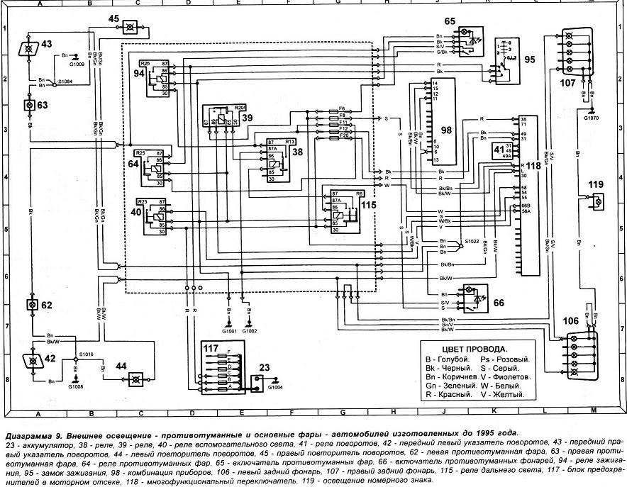

Сигналка есть, но не Фордовская, а установленная отдельно, а штатно иммобилайзер в ключе зажигания.
Возможно этот разъём (слева) должен идти на встроенную (заводскую) сигнализацию, кот отключена.

Может, установщики сигналки намудрили? Или в блоке надо перемычку на реле/перемычку поменять, или разъем не тот... Или перемыкаешь не так... Варианты есть... Проверь цвета проводов - будешь видеть где что на схеме.
Посмотрел в кате - номера на косы с туманками и без разные - может это и не тот разъем. Хотя туманки подключить проблем никаких - цепляешь провод на монтажном блоке на + тянешь к выключателю, с него пускаешь на туманки через реле - штатное, или колхозное. Провод уходящий под бампер найти возле монтажного блока по цвету или схеме несложно.
СообщениеДобавлено: Ср сен 24, 2008 19:02
вот в помощь
