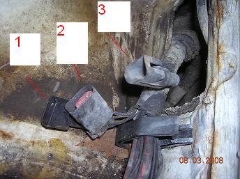

Одиночный разьем не знаю куда, а по нему по штатной схеме подключил противотуманки (перекинул его в монтажном блоке на другой контакт), один сдвоенный разъем – повторители поворота(такой же справа), другой – обогрев форсунок омывателя лоб. стекла. Я на своей все задействовал.

1- обогрев форсунок омывателя(нужно реле ставить в монтаж. блоке чтоб задействовать, но я зделал проще, при включении зажигания появляется напруга, жрут обогреватели очень мало), 2- повторители (такой же разъем справа у аккумулятора), 3 - не знаю (по схемам не нашол,пустил по нему противотуманки)

На сколько я помню 1 и 2 входят и выходят без проблем в друг друга (разъем по ходу :shock: )

Входят, но это не о чем не говорит... :) "папа" и "мама" для того чтоб повторитель, например, не воткнуть в обогрев.
3 - обогрев лобовика, дублироваться должен и с лева :wink:
