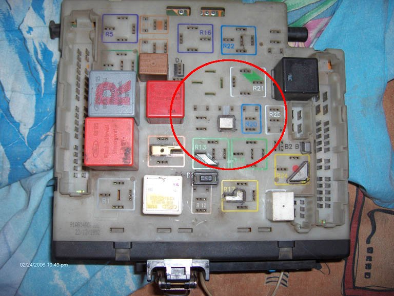

У меня в этом районе стоит предохранитель для активатора дверей.Может горе электрики от него запитали ещё часы и магнитолу.Если предохранитель у тебя там стоит .То проверь его в первую очередь.Если не поможет.Действуй по инструкции: MozgoveD
hpim0360_100у.JPG [ 92.01 КБ | Просмотров: 15338 ]

А когда клеммы чистил не оборвал дополнительных проводков? :)

Ничего не понимаю, но сегодня всё само заработало :shock: !!! Спасибо всем за ответы.... Остаётся надеятся, что кому-то другому помогут советы, да и мне на будущее :D

Не надейся что всё пройдёт. Будет время - залесь в блок предохранителей, проверь там всё, смажь.

РЕШЕНИЕ ПРОБЛЕМЫ ЩЕЛКАВШЕГО РЕЛЕ НОМЕР 2
Виновным оказался БЛОК ПРЕДОХРАНИТЕЛЕЙ. удалось установить что пропадает (периодически) 12В на участке с преда 16 до диода.Перепайка не помогла.Пришлось кинуть провод с преда 16 на вход диода и ЗАРАБОТАЛО . Правда после перепайки перестал работать указатель температуры О.Ж. на приборке ну тут уж явно мои корявые ручки виноваты :)
