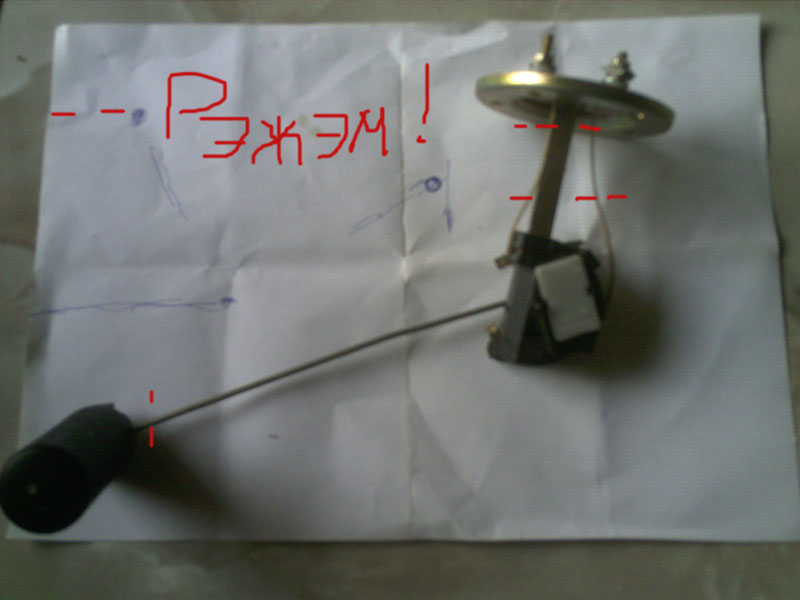

 Заголовок сообщения: Не работает датчик топлива
СообщениеДобавлено: Сб май 24, 2008 1:14
Зарегистрирован: Сб май 03, 2008 19:23
Сообщения: 72
Откуда: Украина Краматорск
Это датчик с Газели

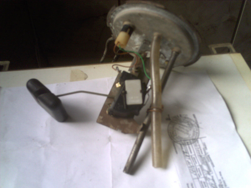

СообщениеДобавлено: Сб май 24, 2008 1:15
Сообщения: 72
Это датчик после обрезания :P

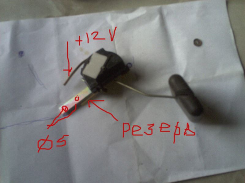

СообщениеДобавлено: Сб май 24, 2008 1:18
Сообщения: 72
А это готовый продукт.Трубку одел на обратку,чтобы бенз не лился прямо на датчик (х№й его знает зачем - захотелось).
ЗЫ.Звыняйте за фоты - мобила.
СообщениеДобавлено: Сб май 24, 2008 1:22
Сообщения: 72
Да ... Планка Газелевского датчика крепится на болты с гайками М5 и в качестве проставок гайки М6.

СообщениеДобавлено: Сб май 24, 2008 1:43
Аффтару еще раз респект :D
С фотками понятней стал весь процесс.
Отпишись о результатах работы датчика (линейность показаний, их достоверность и т.д.)
СообщениеДобавлено: Сб май 24, 2008 2:03
Сообщения: 2194
Молодец, сделал :)
Слушай, а вот эта белая хрень, которая двумя защелками на пластике крептся -она керамическая ? Если да, то это очень похоже на родную платку датчика, надо будет ее поближе разглядеть..

yak писал(а):
Молодец, сделал :)
Я вообще-то даже не открывал её.Но судя по шуршанию там датчик проволочный. Смотрел датчик с ваз-10.Вот там действительно панелька как у нас (конструктивно). Но там коробочка с резистором приварена точечной сваркой к трубке приемника.(Лень было аккуратно резать и время поджимало) Не имеет значения какой датчик колохозить. Смысл в том,что нужно использовать родной топливоприемник,поплавок и коробочку с датчиком колхозную. :?
СообщениеДобавлено: Сб май 24, 2008 16:02
Сообщения: 72
Поставил сегодня датчик.Вот что из этого вышло:
Лампочка резерва погасла на 10 литрах.Стрелка упавшая и не двигается.Лью дальше.Стрелка не двигается.Меряю сопротивление на датчике.150 Ом при 12 литрах. Залил 17 литров- стрелка не двигается.Значит дело не в датчике. Кстати, на датчик у меня приходит не 12 ,а 9,5 вольт. Посмотрел по схеме приборки. "+" на приборы идет через стабилизатор напряжения . Может это он глючит. У меня и темп-ра выше буквы "М" не поднимается. Может кто-нибудь знает номинал стабилизатора,чтобы сразу найти. При замыкании +9,5 В(приходящие на датчик) на массу стрелка взмывает вверх. Мои советы по установке датчика с Газели:
1.Подумать стоит ли ставить эскортовский поплавок(учитывая Архимеда)
2.Бак сразу не ставить,а соединить проводами и испытать на земле.
3.На резерв лучше применять лампочку.Она информативнее.Может гореть и в пол-накала.Пока все.Жду советов.Да,еще... До установки датчика стрелка у меня вообще не двигалась.
