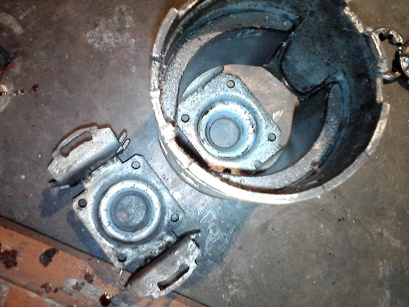

автомобиль у меня форд эскорт 91г.в. двиг CVH 1.4 моновпрыск, не могу в подпись добавить пишет мне что я не могу редактировать чужой профиль.
Деталь под номером 1 корпус втулки на котором еще расположены щетки, да кстати конструкции корпусов разные скорее всего это зависит от года выпуска.

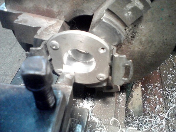

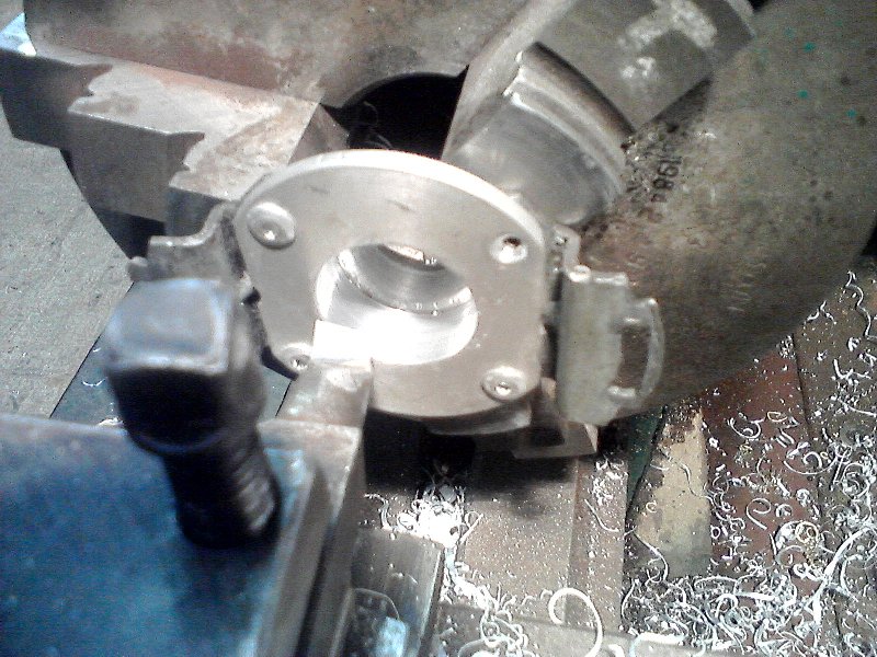

Так подготавливаем корпуса просверлив в них отверстия как показано на втором рисунке для того чтобы эпоксидный клей лучше зафиксировался на перед идущих фото видно что после высыхания он немного выступает наружу. Отверстия в корпусе куда вставлены заклепки были изначально я их не сверлил. изготовил на работе 4 пластины толщиной 0,9мм делать толще нельзя так как при сборке щеток они будут касаться пластин и соответственно замыкать. Делаем их парными с различием в центральных отверстиях, большое отверстие делаем диаметром 24 по наружному диаметру подшипника, эта пластина нужна для центрирования подшипника в корпусе так как внутренний диаметр в корпусе 25 и подшипник там болтается. Вторую пластину делаем диаметром 14-16 все зависит от того какой инструмент имеется.
Так теперь нам понадобится еще эпоксидный клей я покупал ABRO за 55 р и 8 заклепок диаметром 3,2мм соответственно и диаметр отверстий в корпусе и пластинах такой же.
Порядок следующий: протираем корпуса и обезжириваем, кладем в них подшипники и начинаем смешивать клей, я мешал в медицинском шприце потом его и выдавливать удобно. Так ВНИМАНИЕ клей очень быстро начинает твердеть поэтому все делать надо быстро( хотя потом мне сказали что надо было по меньше отвердителя было добавить). полученной массой заливаем пространство между корпусом и подшипником и центрируем пластиной с диаметром на 24, затем прикладываем пластину с диаметром 14 и все это заклепываем и даем сутки высохнуть и можно ставить.

Эти пластины тольшиной 0.9мм. делались на штампе или на каком станке?
Нужна же хорошая точность.
Ведь если немного ошибиться и сместить 4-отверстия 3.2мм.,относительно центрального отверстия 24мм.,то подшипник встанет на перекос и будет не собрать движёк.

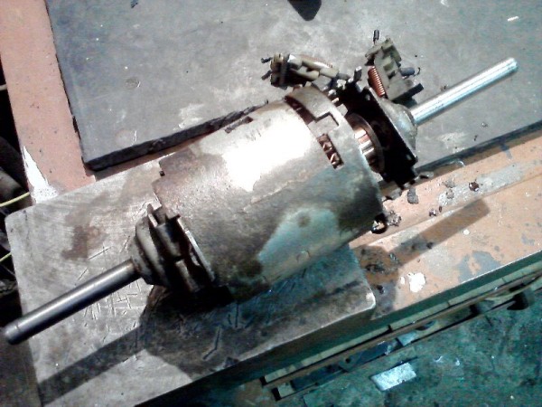

И как снялись пластиковые крыльчатки с вала двигателя,тяжело?

Да действительно пластины толщиной 0,9мм и делались на штампе с ЧПУ по моему эскизу. Андрей06 я с тобой согласен что в гаражных условиях точность меж центрового расстояния сделать сложно, но ИМХО +-0,5мм не так страшно по сравнению с тем зазором когда втулки убиты напрочь. И даже если уж совсем коряво просверлить отверстия 3,2 можно потом при сборке будет подгибать эти места и добиться того что бы якорь двигателя не тер о магнит и все будет отлично, хотя я могу и ошибаться. если кому надо могу выслать за символическую плату " ремкомплект".
А крыльчатки снимаются хорошо это не единственный разобранный мною моторчик, я делаю так : берусь руками за две крыльчатки и срываю их поворотом в разные стороны, затем которая легче всего прокручивается стягиваю с вала, освободившийся конец зажимаю в тиски и стягиваю вторую крыльчатку.

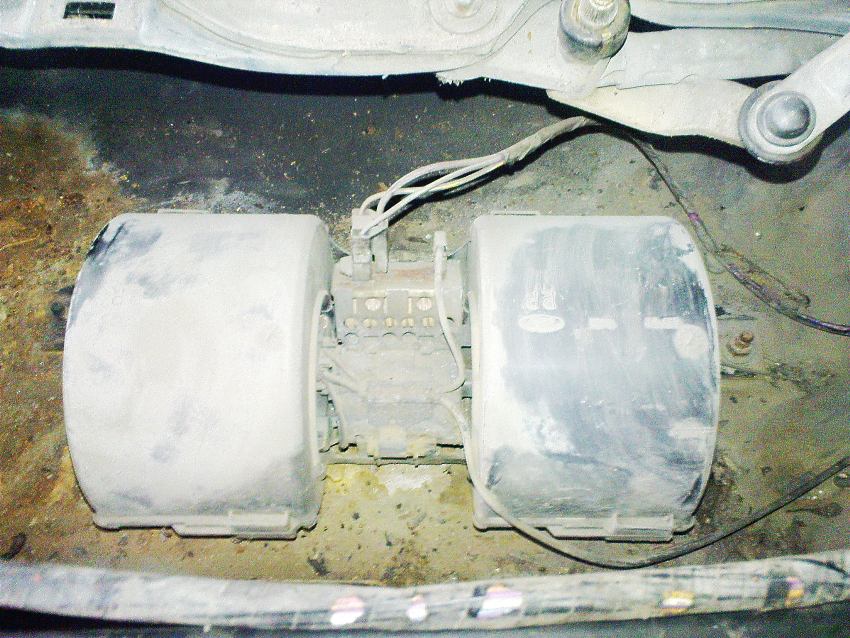

Прошу помощи по ремонту печки. Машина Escort 96 двиг НСS 1,3) Не работает вентилятор добрался до него. (фото прилагаю) что бы не лазить по проводке решил кинуть провод напрямую от АКБ
вопрос. 1. Можно или нет? 2. положений рукоятки скорости три, а контактов на реостате 4, почему? 3. Провод + можно кидать на любой контакт? Жду ответа Спасибо
Комментарий к файлу: фото печки с контактами реостата
.JPG
.JPG [ 115.34 КБ | Просмотров: 6684 ]
СообщениеДобавлено: Чт янв 27, 2011 2:56
1 Можно (но не рекомендуется)
2 Три входа - один выход (на мотор)
3 Каждый провод - одна из скоростей переключателя, напрямую на мотор - исключаешь из цепи резистор+термопредохранитель.

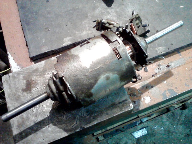

Выше в этой теме уже описывалось переделка двигателя печки на шариковые подшипники.
Мысль была правильная,автору РЕСПЕКТ!!!
Но одна сторона подшипников там крепилась на эпоксидку или холодную сварку.
То есть поменять подшипник было бы проблематично.

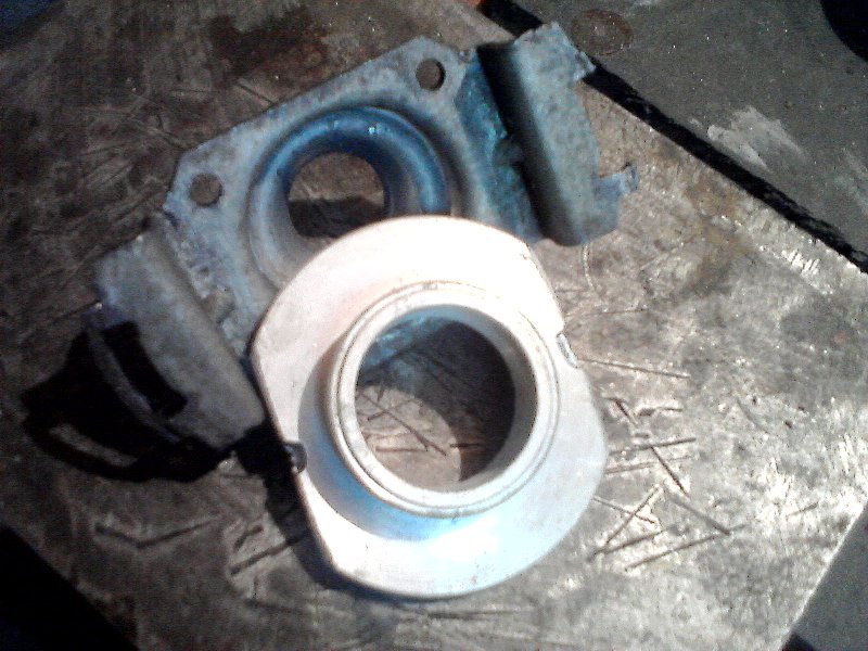

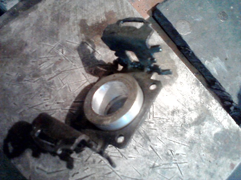

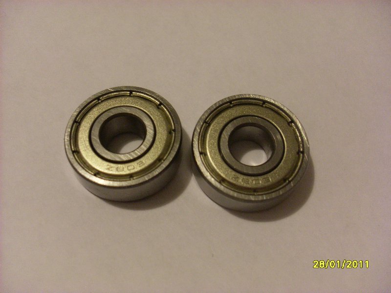

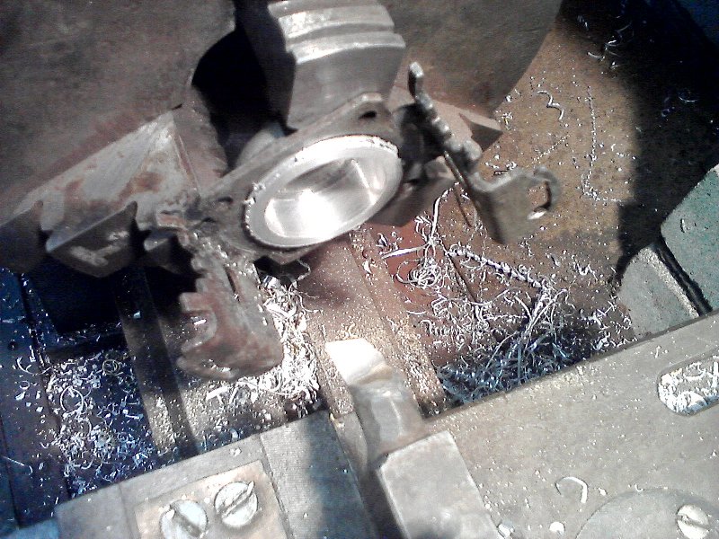

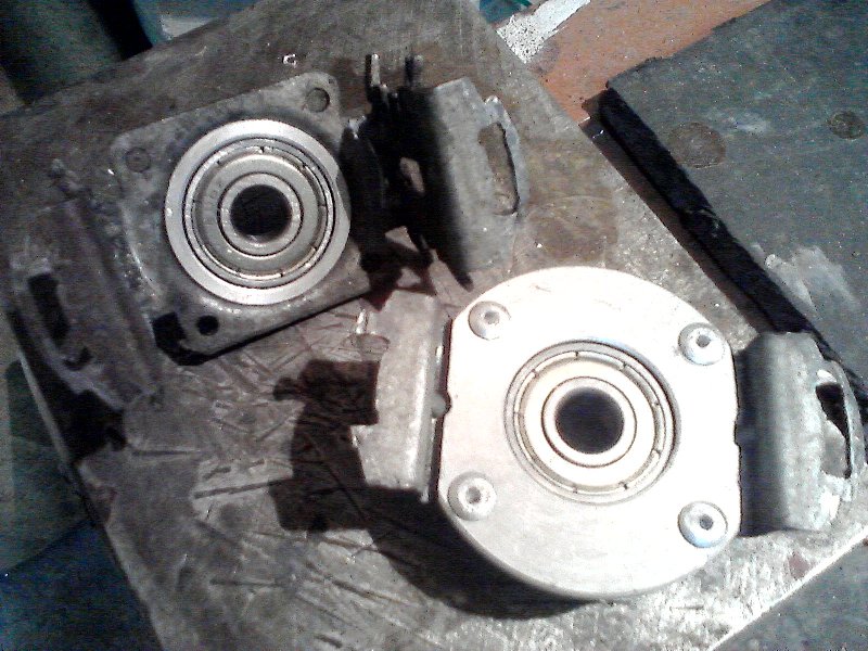

Я немного переделал по своему, крепление подшипников с последуюшей возможной их заменой без всяких переделок.
В изготовлении конечно всё сложнее(нужен токарный станок и знакомый токарь) но зато надёжнее.
Фото ниже:
Коментарии в каждом фото в верху.

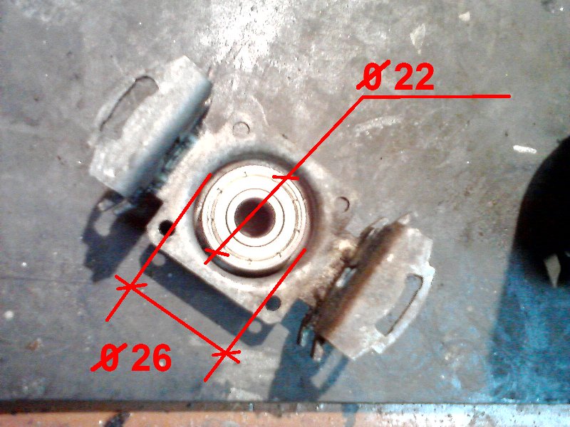

Комментарий к файлу: Подшипник № Z 809 Размеры ширина 7мм.,наружный диаметр 22мм.,внутренний 8мм.
SL380026у.JPG [ 60.78 КБ | Просмотров: 6685 ]
Комментарий к файлу: Двигатель печки.
P26-01-11_17.46[1]у.JPG [ 117.22 КБ | Просмотров: 6681 ]

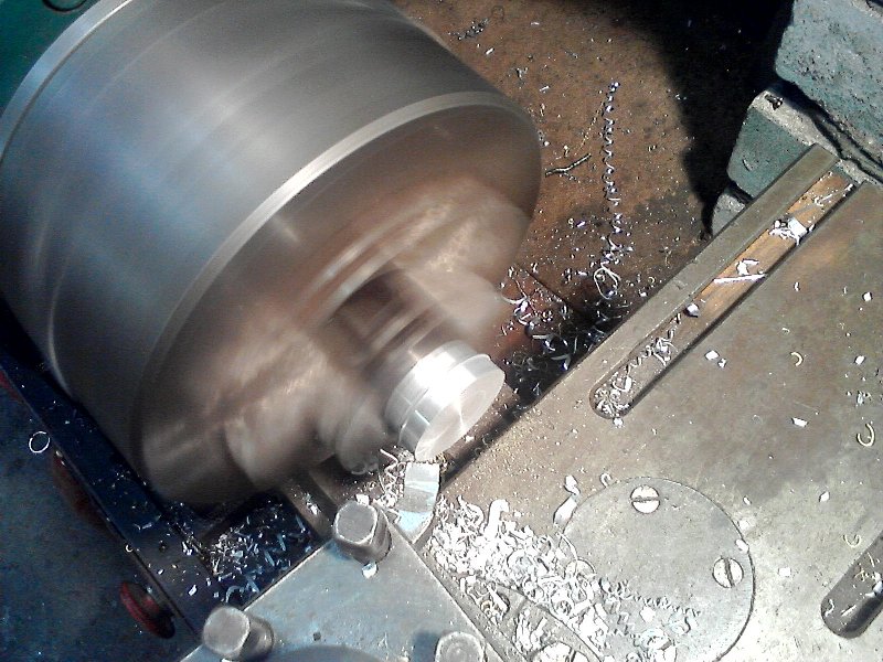

Комментарий к файлу: Начинаем точить из дюрали втулки.
P26-01-11_19.15у.JPG [ 123.45 КБ | Просмотров: 6685 ]

Комментарий к файлу: Протачиваем в станке всё в сборе.
P26-01-11_20.01[1]у.JPG [ 145.88 КБ | Просмотров: 6678 ]

Комментарий к файлу: Готовые в сборе торцы двигателя.
P26-01-11_22.40у.JPG [ 124.74 КБ | Просмотров: 6680 ]
