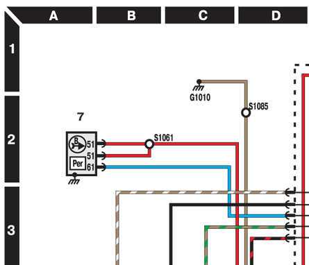

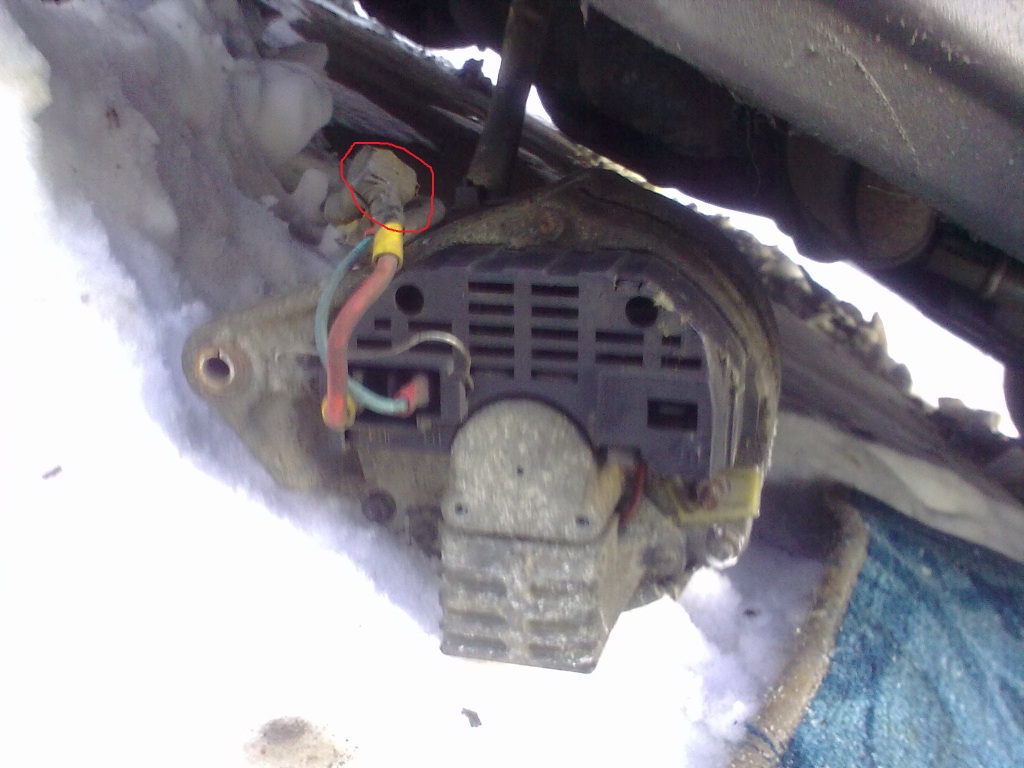

Такой вопрос а сколька должно проводов идти к генератору? Обратил внимание когда снимал что два провода соединины в один я на фото выделил. а генератор- мотороловский
Фото120.jpg [ 193.78 КБ | Просмотров: 9419 ]
Ford Escort CL, 1991, 1.4 mono, CVH

У меня 2, но может быть и 3: - 2 красных и 1 голубой
Комментарий к файлу: 7 - генератор, схема до 95 года
sh2.jpg [ 16.41 КБ | Просмотров: 10443 ]

ясно на что обратить внимание при разборке? просто у меня два красных соеденены в один.

Ну я же тебе уже говорил...сходи на предыдущую страницу...
