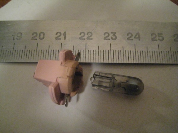

Сегодня удалось вынуть лампу.
Если нажать с боков на лепестки контактов, то можно вынуть лампу вместе с лепестками. Вообще - она должна так выниматся, но сидит туго и её не поддеть.
Там стоит бесцокольная лампа. Мощность не ясна.
Но самое главное - она меньше в диамере (и по ширине цоколя)на пару миллиметров , чем стандартные лампы в габаритах.
Комментарий к файлу: Бесцокольная лампа подсветки приборов.(Овальная приборка МК-7)

Расскажите пожалуйста где в патроне плюс а где минус?
СообщениеДобавлено: Сб июл 04, 2009 22:53
Сообщения: 61
Откуда: Запорожье
берешь тестер в руки и смотришь какя полярность на панели а в патроне не играет роли как ты втыкнешь лампочку) да и кстати для лампочки не принципиальна полярность

Ну или же методом тыка. Диод при не правильной полярности просто не будет гореть. Когда втыкал себе в габариты светодиоды поступил именно так. Вероятность угадывания 50%, возможных вариантов установки светодиодной бесцокольной лампочки всего 2.
