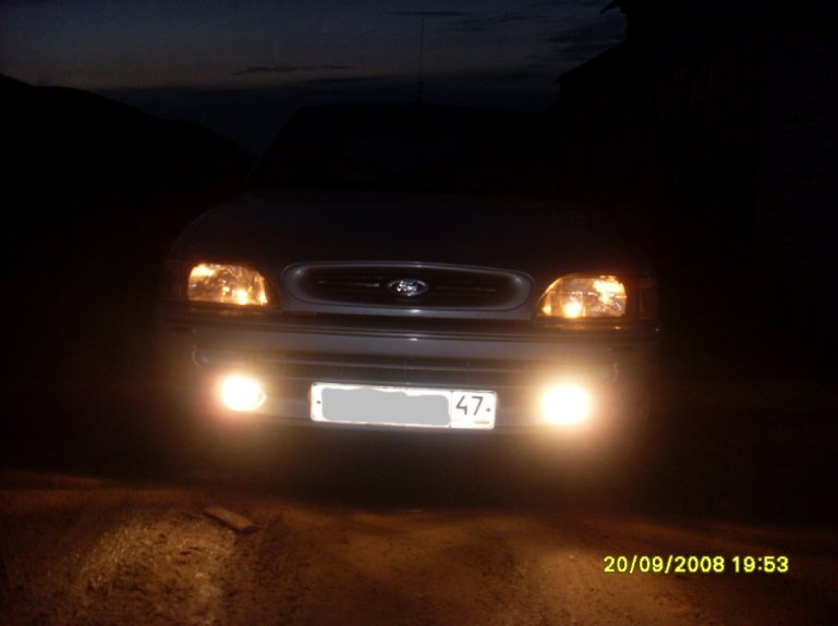

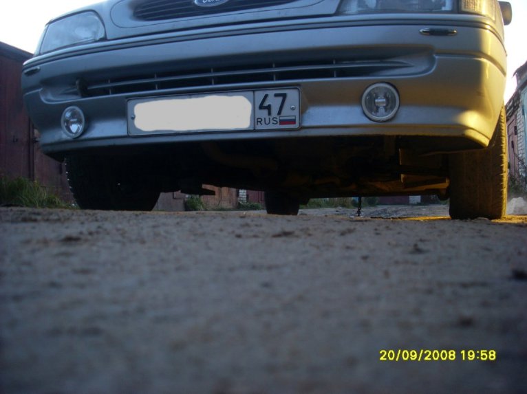

Привет всем! Я поставил себе дополнительные фары SIRIUS NS2102F FOG. Света основных фар до этого хватало. Но я часто езжу на дачу по просёлочной дороге 20км. где часто бывает туман.Помогают очень хорошо при совместно включёным дальним.Светят также как ближний только ниже. Лампы стоят-12в. 55ват. так что генератор нагрузкой особо не перегружен. Подсоеденял через дополнительное реле включением от штатного выключателя задних противотуманок. Пришлось правда бампер резать и с креплением по колхозить, но не жалею. Цена фар-750р. пара. Со временем хочю поставить всепогодные лампы H3 той же мощности только жёлтого цвета.Пишите у кого будут вопросы.

Доп фары ( ну это пошло, зато они у меня в цвет кузова крашены ( не стёкла ессно ) и кронштейны тоже. Вот :D )
