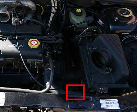

трек, вчера один товарищ на такой же как и у тебя машине закипел в пробке, т.к. не включился вентилятор. У него есть отдельный датчик включения вентилятора, который вкручен в толстый шланг, идущий на радиатор. Он вкручен снизу и чтобы до него добраться нужно снимать воздуховод ("гуся" или как там его кличут).
Разъем на датчик немного оплавился и перестал контачить совсем. Почистили, поджали и все заработало.
