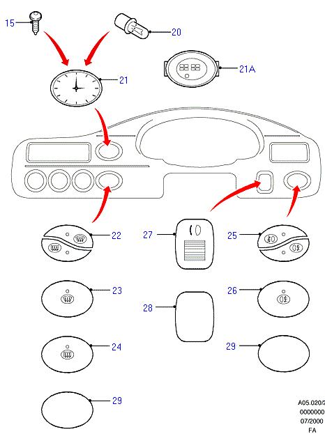

Что ж за зверюга то?
Кат дает тока праворукую картинку, интересно...
№21А - некто "TRIPMINDER".
fr.JPG [ 36.9 КБ | Просмотров: 6060 ]

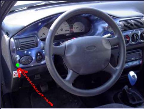

фотку не могу сделать этом лампочки пока машины нет, через день выложу , если интересно кому, а примерно где она находится на фото
Комментарий к файлу: расположение лампочки поворотов
oooo.JPG [ 28.51 КБ | Просмотров: 6053 ]

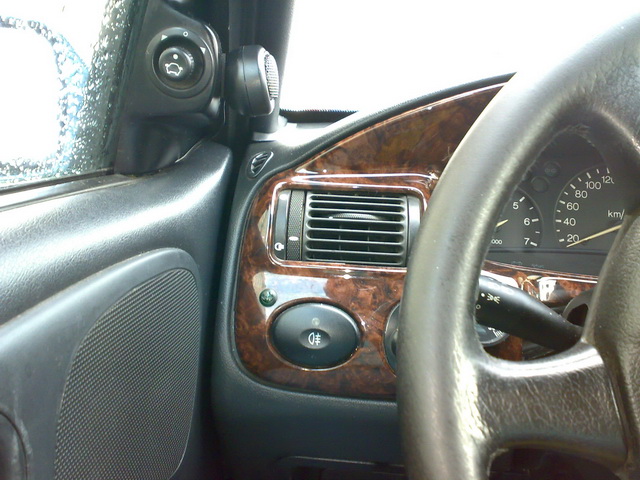

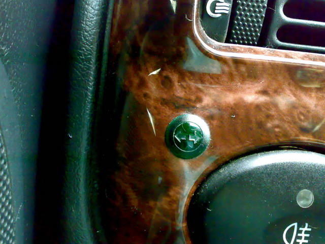

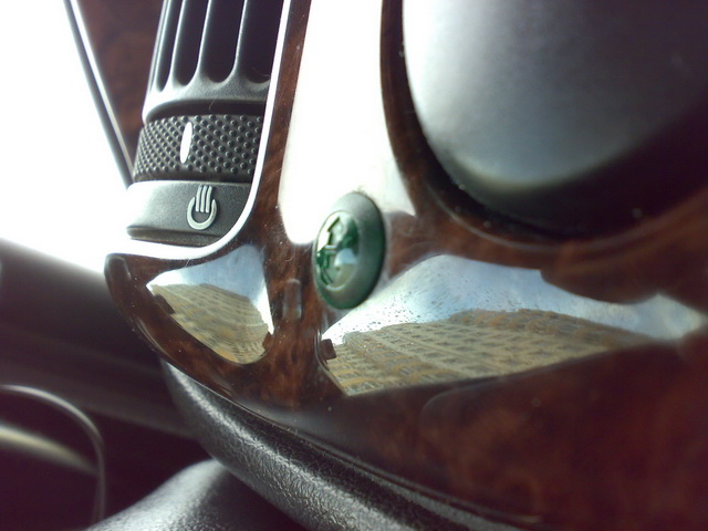

у меня это штатная лампочка не колхоз!
Комментарий к файлу: 3
05072008177.jpg [ 91.12 КБ | Просмотров: 6005 ]
Комментарий к файлу: 2
05072008176.jpg [ 132.1 КБ | Просмотров: 6005 ]
Комментарий к файлу: 1
05072008179.jpg [ 123.83 КБ | Просмотров: 6005 ]
FORD ESCORT Turnier 1.6i 16V L1H 1996 г.

Комплектация "полный фарш"?))
Может у тебя она действительно штатная, но место такое, что мне не кажется туда стали бы ставить штатную лампу. Хотя фордюки и не такое творили, так что хз.
