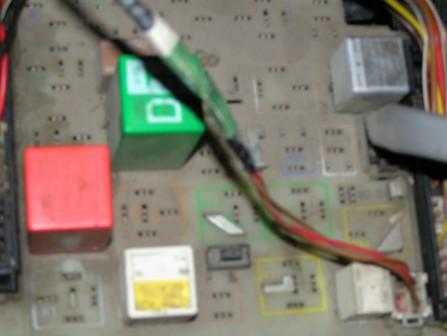

Согласен, я вчера ставил сигналку, снимал блок реле и предохранителей.Первое- увидел что его меняли, стоит 1994 года, а машинка у меня 91 года выпуска и видно еще что хомутики на проводах были обрезаны а новые стоят не везде. На некоторых дорожках поверху пропаян медный проводок, явно не заводской.
Второе вся поверхность токопроводящих дорожек покрыта красивым слоем окисла.
Третье на вместо некоторых реле стоят просто соеденители-перемычки. Ясное дело нормальный ток только через переключатель и через это фуфло не потечет.
У меня знакомый на Форд Транзит (92 г.в.) повтыкал вместо перемычек релюшки - значительно ярче стал ближний и дальний свет и т.д. Не знаю, возможно ли такое на Эскорте, никто не пробовал?
Сейчас сырая погода и я заметил саморазряд аккумулятора увеличился. Думаю надо чистить блок реле.

Знаешь, для чего реле в аффто стоят? И где там через них ток течёт?
Знаю, или Вам подробно нужно рассказать? :-)
Почитай сначала внимательно мануал и посмотри схемы...
А то ведь люди поверят.
Верить нужно только глазам своим. А в мануалах много чего пишут.
Честно, не смог я найти реле ближнего света,в мануале тоже, мож по фотке укажете?

СообщениеДобавлено: Вс фев 18, 2007 4:35
Ну если знаете, тогда чего такую ахинею пишите?
Если конкретно по месту - согласен. Соплей бывает навешано... А про мануалы вы зря так, много чего полезного там... :)
Честно, не смог я найти реле света, мож по фотке укажете?
Быть такого не может - стрекоза на Эскорте дохлая, без реле никак, контакты погорят. На габариты и то подгорают. :(
Реле R6 белое или желтое - дальний свет.
Реле R23 белое - ближний свет.
Посмотрите здесь http://pokatili.ru/forum/viewtopic.php?t=6388&start=0&postdays=0&postorder=asc&highlight=, у Холёси фотки четче. Номер реле написан на поверхности блока реле.
У меня блок реле отличается от вашего(после 95г.), поэтому точнее сказать не могу.

Вот вам и мой мануал (, теперь буду знать что вспомогательный свет-это ближний :-)
MozgoveD-спасибо, объяснили, теперь за релюшки спокоен. Только вы б помягче, я ж пока ученик :-)
Холёсе-респект и уважуха
