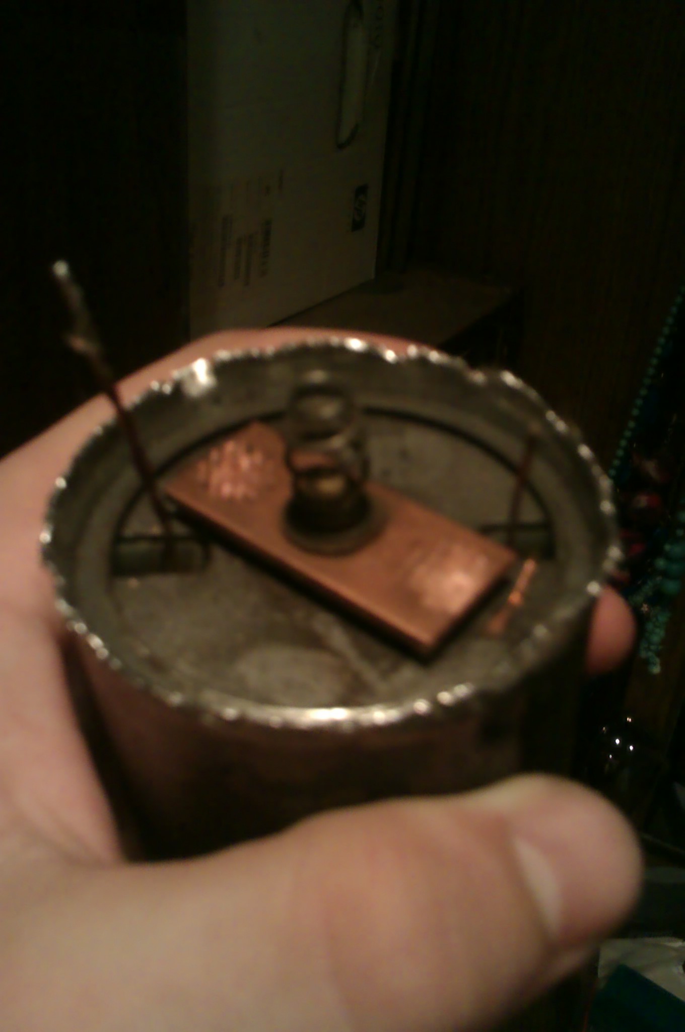

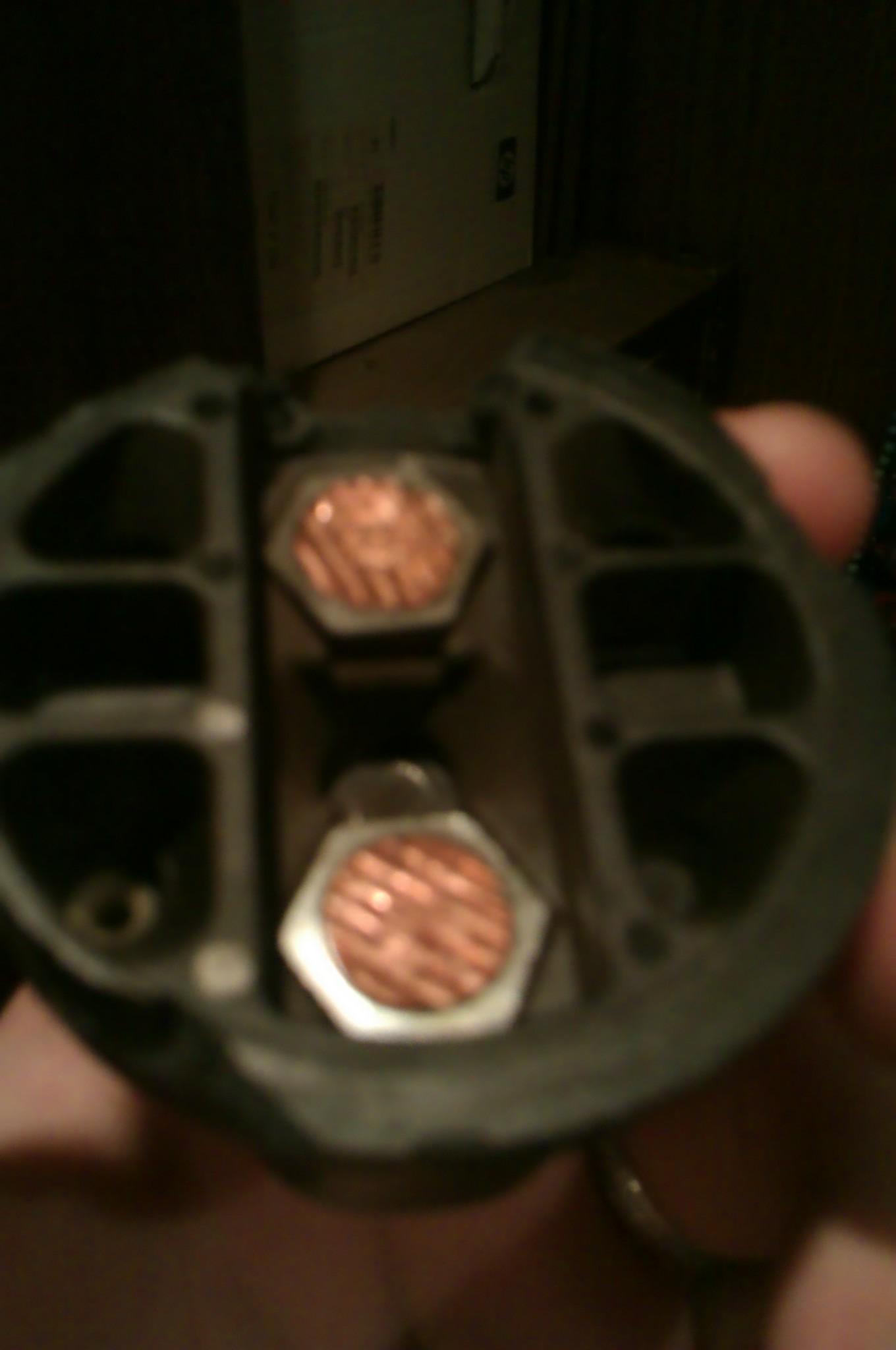

Раскурочил втягивающее. Контакты, в принципе, не плохо выглядят. Контакты с рифлением- так и должно быть? Стоит ли их затирать, чтобы шероховатость была минимальной?
Купил тестер, в нем есть функция прозвонки. Замыкаю на провод(по видимому идущий с обмотки магнита) и на массу- пищит, то есть цепь замкнутая. так должно быть? Или замыкание в обмотках? Сопротивление корпус - 2,3 на один проводок, 2,9 на другой.
Контакты должны быть рифлёные. Катушка на массу должна звониться - минус же берётся с массы.
