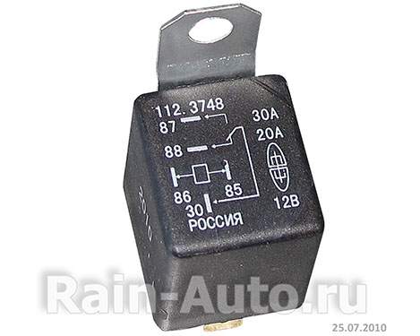

Сломалась нога реле, хотел купить новое, но цена ОЧЕНЬ удивила, но есть такое 5-ти контактное, подойдет ли оно? Штатное хитрое, с таймером.

Чтобы узнать, надо разобрать сломанное и посмотреть, совпадает ли оно со схемой на новом.
Кстати, реле на форде бывают с таймером отключения и без него. Приведенное на фото - простое тазиковское, без таймера.

Не уверен. Если не трудно, сбросьте фордовскую распиновку с обозначанием контактов.
На этом реле питание катушки - контакты 85 и 86, на фордовском 8 (идет на кнопку) и 15 (+12В)
На этом реле напряжение +12В от предохранителя - контакт 30, на фордовском - тоже 30
На этом реле на подогрев идет контакт 87 (нормально разомкнутый), на фордовском - тоже 87.
Расположение контактов на катушку на обоих реле однозначно должны совпадать - принцип распиновки одинаковый. Просто на фордовском один из них сначала запускает реле времени, а уж потом от него - катушку. Здесь же катушка будет срабатывать прямо от кнопки.
Если расположение контактов 30 и 87 совпадает, то реле подходит. Нужно будет только отломать на всякий случай ногу 88 (нормально замкнутый контакт), чтобы случайно что-нибудь не спалить. Вот и все.

Точно, не подходит. Разобрал у себя такое же (есть от старой машинки), а там на питание идет боковой контакт, а не средние.
Так что, прошу прощения...

На Эскортах 90-х годов реле унифицировано. То, что на фото - серое с буквой R - это как раз оно.
