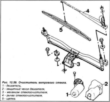

Где чего слетает?
222.png [ 44.64 КБ | Просмотров: 7801 ]
СообщениеДобавлено: Вс дек 12, 2010 14:21
chertele, посадочное место поводка можно поджать плоскогубцами, дабы плотнее садилось. Осторожно, не переборщи - металл там мягкий. Ну и смазать не забудь ессно...

Или я плохо вижу (это полный мотор и привод обоих дворников показан?), или у меня не так сделано. Мотор справа, и от него работает только один дворник, второй же, что напротив пассажирского места, просто подвешен к первому на его рейку и висит на такой шишке первого, которая двигала второй дворник за первым. Вот эта шишка и сточилась на которой он висел сверху ничем не зафиксированный. я сфотаю на днях и выложу.
