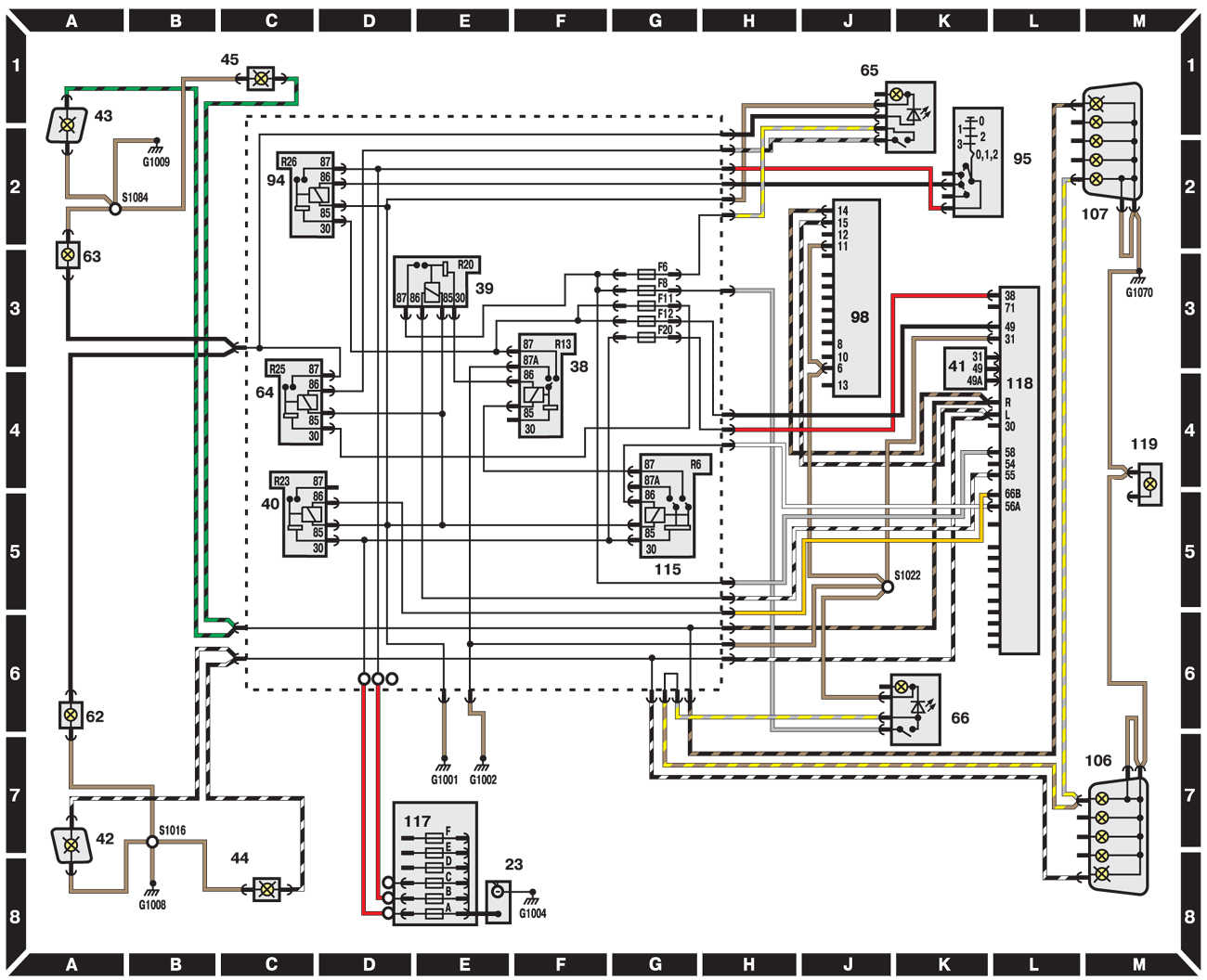

Если подключить противотуманки от кнопки то можно кнопку и спалить. У Форда кнопка включает реле R25, а уже через контакты реле подаётся напряжение на противотуманки. В схеме кнопка - номер 65, противотуманки - 62, 63.

Это понятно, что через реле подключать надо, в моей электроцепи оно есть. Вопрос в другом. Я кнопку хочу вообще "освободить" от возложенных на неё ранее обязанностей и использовать только для включения передних противотуманок. Судя по схеме, на кнопку приходят 4 провода, так вот какой провод зачем нужен и соответственно на какой разъём на кнопке подключается? Может для моего случая все 4 разъёма и не нужны; нужно, чтобы она выполняла свою непосредственную функцию "вкл/выкл" + оранжевый индикатор гореть должен в режиме "вкл". Ну не электрик я нифига, для меня электрика- тёмный лес!:) Всю цепь я собираю по нарисованной схеме. Само включение/выключение на кнопке я найду прозвонкой или даже "методом тыка", как я уже делал раньше, подключая к аналогичной кнопке габариты (на подрулевом переключателе они "отсохли"). Как подключить светодиод или как он там называется?
Кстати, эта схема вообще что такое? Полная электрическая схема Эскорта?

Это схема на "Внешнее освещение, указатели поворота, противотуманный свет". В Форде для удобства все провода разного цвета, цвет указан на схемах. На контакт, включающий реле подходят провода жёлто-серого и чёрно-серого цвета. Два других провода (коричневый и чёрный) идут на индикатор.
Все схемы: http://automn.ru/ford-escort/autocatego ... _id2-.html

Я извиняюсь за свою тупость, но тем не менее: а куда коричневый и чёрный провода (на индикатор которые) от выключателя идут? Перефразирую- от чего их запитать, что бы горел индикатор?
Оба провода подключены через разъёмы от блока предохранителей и реле. А так: коричневый это минус, т.е. масса. Чёрный - тот же самый провод, по которому подаётся напряжение на противотуманки после включения реле R25.

Ага, ну тогда попробую. А уверенность насчёт реле от того, что для противотуманок я прокладываю отдельные провода и в эту цепь включено и реле. У меня нет штатных мест для дополнительных фар, соответственно, нет и заводской эл. проводки
Я спрашиваю потому, что реле R25 устанавливается в блок предохранителей. Что бы его обнаружить, надо исследовать вышеупомянутый блок. Если комплектация Форда не предусматривает противотуманки, то это реле не устанавливается.
