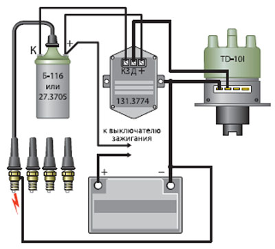

Здравствуйте форумчане)
В последнее время были проблемы с зажиганием, машина глохла на холостую каждую минуту, реже при движении...потом мотор после прогревания глох и отказывался заводится совсем (не было искры).
От перекидывания плюса с аккумулятора на катушку машина все равно при прогревании глохла и не заводилась...
Решил поэкспериментировать с волговским комутатором (131.ххххх большой, в железном корпусе) как написано на форуме. Подключил вместо родного с помощью проводков, глохнуть перестала, но при нажатии на газ обороты увеличиваются как бы в два этапа, сначала газует полсекунды, затем провал, затем снова начинает газовать уже без провалов. 2 проводка идущие к трамблеру переставлял наоборот - машина начинает дергаться, т.е. дело не в них...
Пробовал на эти же проводки присоединить родной комутатор работает и газует нормально, но только до прогрева...там опять почему-то глохнет и не заводится...
Есть ли у кого-нить идеи как это исправить?? или на волговском комутаторе так и будет и надо искать родной??? Может ли быть что он несовместим с фордовской катушкой или типа того???...
Вот схема подключения
5-4(7).jpg [ 49.75 КБ | Просмотров: 11159 ]

СообщениеДобавлено: Пт май 29, 2009 0:00
Кстати, на рисунке есть ошибочка, от катушки центральнйы провод должен идти к распределителю а не на свечку.
СообщениеДобавлено: Пт май 29, 2009 0:47
Так это показан принцип работы на примере только одного цилиндра. А то пришлось бы рисовать кроме одного центрального и еще 4 провода от крышки распределителя к свечам.
СообщениеДобавлено: Пт май 29, 2009 0:56
На схеме (рисунок 5-4(7).jpg) от рамблера идет два провода, значит там не датчик Холла, а электромагнитный датчик. Следовательно подойти может коммутатор от Волги.
Если бы из трамблера шло три провода, тогда там именно датчик Холла. Тогда должен был бы подойти коммутатор от 08-09 ВАЗа.
СообщениеДобавлено: Пт май 29, 2009 2:55
Сообщения: 2194
Все правильно, на CVH до 88го где-то года стоит индукционный датчик, на Волге тоже, что позволяет так приколхозить Волговский коммутатор. Поблем у меня не было, хотя с родным движок работает лучше - IMHO, просто потому, что в Волговском куча деталей и тонких проводочков, что ограничивает энергию искры.
MeX: может, твой родной коммутатор просто перегревается? Между его металлической пластиной и корпусом трамблера не должно быть никаких прокладок, а лучше туда пасту теплопроводящую плюхнуть - продается в магазинах электроники и комповых.
Второе - проверь массу, у Эскорта если отваливается масса от корпуса, но остается на движке, то все токи идут по тоненькому проводу коммутатора и через сам коммутатор, что не улучшает его здоровья. Симптомы очень похожи на твои, я так два коммутатора поменял. Тупо меряешь напряжение между корпусом и движком - больше одной десятой вольта там быть не должно. Включи при этом печку, фары, обогрев стекла - в общем, все, что лектричество жрет и на корпусе находится. Правда, после исправления массы коммутатор мне все равно менять пришлось - не пережил издевательств.
Кстати, это может объяснить и глюки на ГАЗовском коммутаторе - его-то ты на корпус привесил, а не на движок, скорее всего.

Да, я привесил его на корпус...попробую на движок...может поможет...(проверить напряжение увы нечем :-( ...)
А вообще машина совсем плохо тянуть с ним стала :popa: ...(смена коммутатора на УОЗ не могла повлиять?)
Старый был на термопасте...когда-то)))...машина часто глохла раньше, но я не думал что виновен коммутатор...а полное пропадание искры при прогреве появилось после того как я попал на него охлаждающей жидкостью когда менял датчик включения карлсона...снял коммутатор, протер его (под ним кроме ОЖ еще масла слой был и немного серой жыжи в масле местами - остатки термопаты...). Достану термопасту попробую приделать обратно старый, если садить на голое железо отрубается при прогреве...я только не понимаю: ведь когда мотор нагревается, нагревается и трамблер, и железка на трамблере под коммутатором сильно...ему это не мешает работать?
Еще в инете вычитал такое: "пока вы будете ездиьт с волговским коммутатором нельзя будет оставлять включенным зажигание при неработающем двигателе. Иначе секунд чере 20 после остановки двигателя волговский коммутатор сгорает, т.к. он (в отличие от родного) не перестает подавать питание на катушку после остановки двгателя и перегревается. Так что при такой схеме зажигания у вас зажигание может быть включено только если двигатель запущен."(http://www.opel.auto.ru/FAQ/electrik/e60.php)
Спасибо большое за помощь) :)
Ford Escort MkIII 1,3GL 1982 CVH карб vv 69л.с.

Спустя 3 с половиной года поставил обратно коммутатор, предназначенный для форда (фирмы HUCO(германия)).
провал при резком газе сразу же пропал! набирать обороты машинка стала повеселее.
Волговский тоже не плох, впринципе надежен, может быть с ним даже и искра помощнее, но родной все-таки лучше)))
однако площадку под коммутатор переставил на верхнюю часть трамблера))) а то снизу трамблер немножко в масле, оно просачивается изнутри трамблера, а разобрать его у меня не получается (Bosch)
