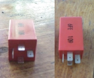

Ниже приведена фотография родной релюшки:
Вложение:
Комментарий к файлу: штатная релюшка
88cc2eba0df93d30-main.jpg [ 23.57 КБ | Просмотров: 5034 ]

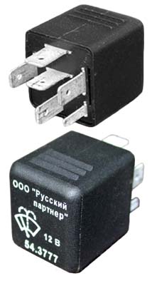

Релюшка 54.3777
Вложение:
Комментарий к файлу: 54,3777
54kmax.jpg [ 19.3 КБ | Просмотров: 5034 ]

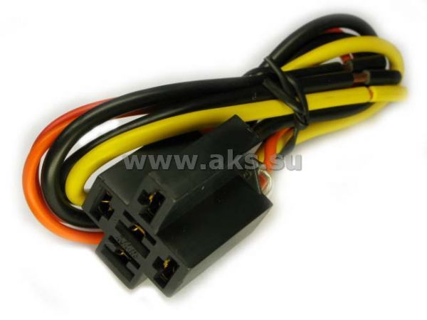

Просто так взять и поставить не получится, к сожалению. Поэтому покупаем колодку для релюшки с 5-ю проводами.
Вложение:
Комментарий к файлу: Примерно такую колодку
27.jpg [ 24.27 КБ | Просмотров: 5034 ]

Далее что бы все заработало необходимо правильно воткнуть концы колодки.
Привожу соответствие:
Релюшка ВАЗ 54.3777 Штатное реле
86 не используется (вывод с омывайки)
15 не используется (необходимо подать +12 В иначе не будет работать желательно после замка зажигания)
S 31b2
31b 31b1
j 54
31 31
И все наслаждаемся работай.
