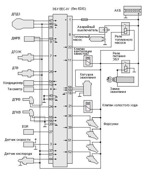

Собрал всю информацию по распиновке колодки ЭБУ для двигателей Zetec:

5. 6. 23. 32. 33. 41. 43. 45. 49. Not connected – не задействованы (вроде бы как)
Если у кого есть какие-то поправки по существу или по переводу, прошу вносить.
На рисунке - примерная схема для моторов без блока зажигания и иммобилайзера.

И сразу же вопрос к знатокам: как узнать, какая форсунка (т.е. с какого вывода) идет на какой цилиндр?
Ну у меня в книге 1 цилиндр-58 , 2-59, 3-39 ,4-35 на авто до 1995 года
Escort 1.8 Zetek 1996
 Заголовок сообщения: Re: EEC-IV для Zetec
СообщениеДобавлено: Вс авг 05, 2012 20:52
Сообщения: 1132
Спасибо, ценная информация, но это для ЭБУ с внешним блоком зажигания.
Глаза боятся - руки делают...

У тебя такой что-ли ??? download/file.php?id=4864
СообщениеДобавлено: Пн авг 06, 2012 6:39
Сообщения: 1132
Да с иммобилайзером, на форсунки идут 12, 15, 42 и 54, как и на схеме.

А что это на схеме за пятивыводная (!) катушка ? Я таких не встречал.
Обычно EEC-IV имеет "внешнее" зажигание на блоке EDIS, а вот у EEC V уже сам блок управляет модулем зажигания. Но сам модуль точно такой же, трёхвыводный, искры идут попарно 1-4 и 2-3.
СообщениеДобавлено: Пт авг 24, 2012 3:37
Сообщения: 1132
Схему не я рисовал, только перевод сделал. Тем не менее пин 16 на ЭБУ задействован.
На машинках с 1995г EEC-IV уже шли без блока зажигания, у меня такая. Вроде как модернизированные, с трехзначными кодами ошибок. А катушка в точности как на старых. И Искра тоже попарно.
