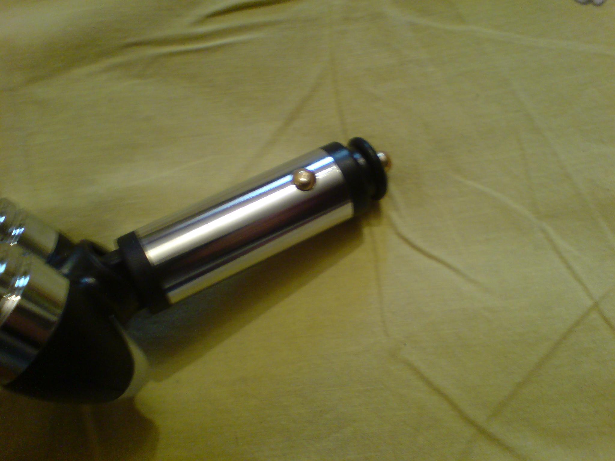

Tiger199 скорее всего штекер разветвителя не совсем "дружит" с разъемом прикуривателя, на разветвителе боковые контакты на штекере в виде металлических петелок выполнены как и на всех разъемах или как по другому? Шарик это центральный контакт, он не при делах, попробуй разогни петли бокового контакта на разветвителе немного. Желательно выложи его фото крупным планом особенно штекера.

Во
DSC00037.JPG [ 178.31 КБ | Просмотров: 4636 ]

Tiger199 мда, тут никак не заставить, если бы как везде пластинки, то легче, попробуй в самом прикуривателе поджать места, куда шарик садится, должны быть прорезы, вот их подожми немного.

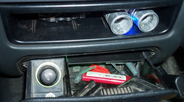

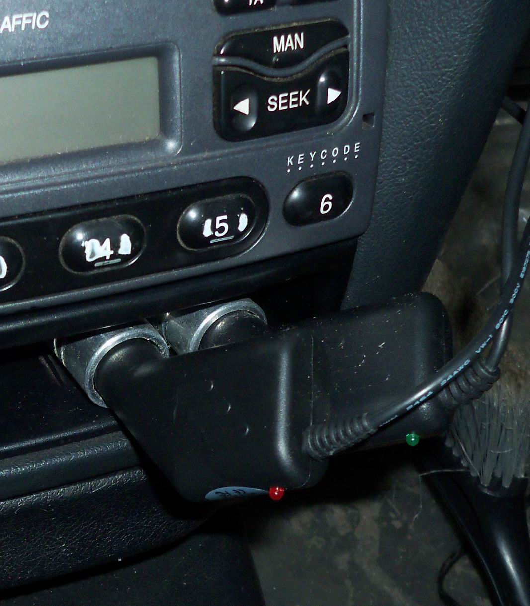

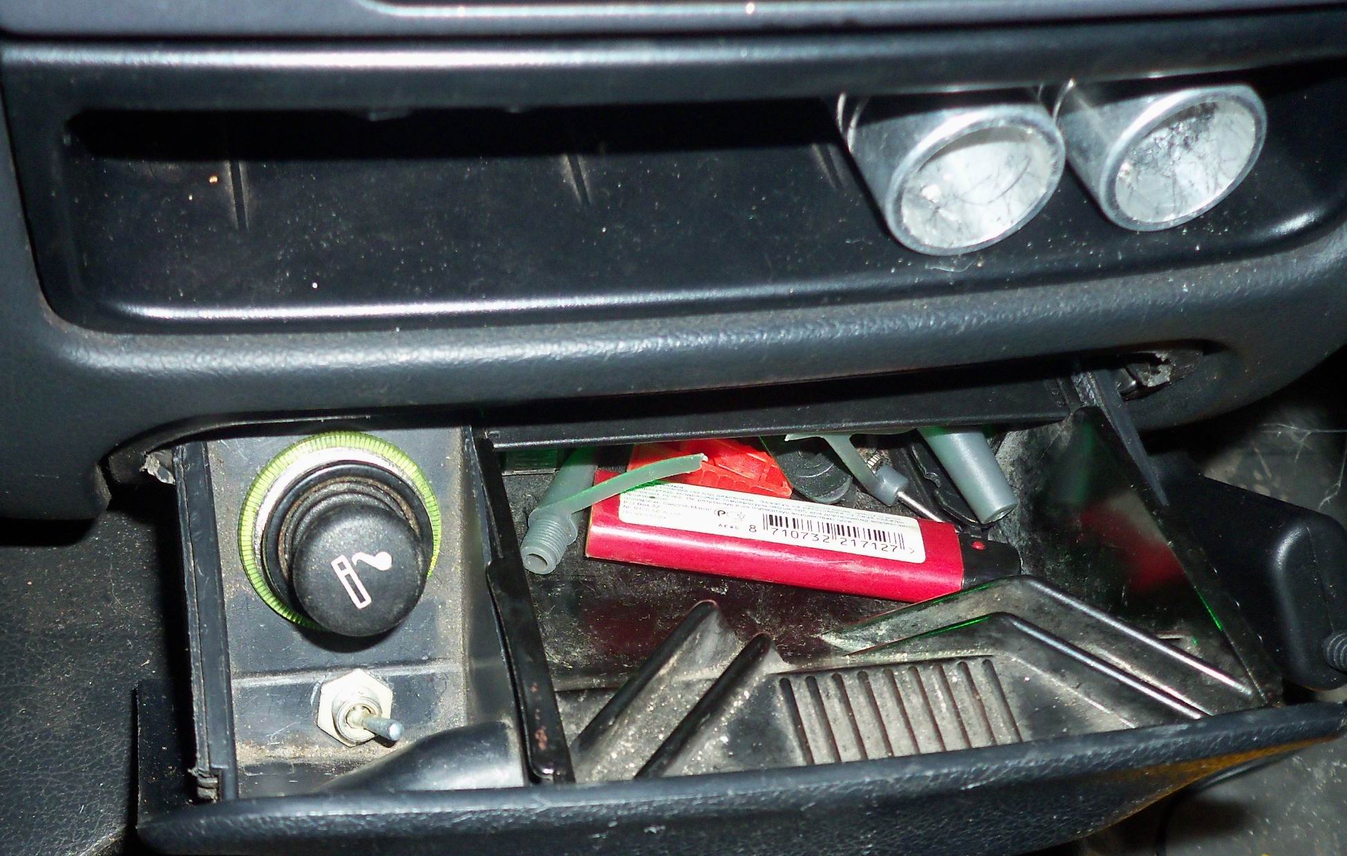

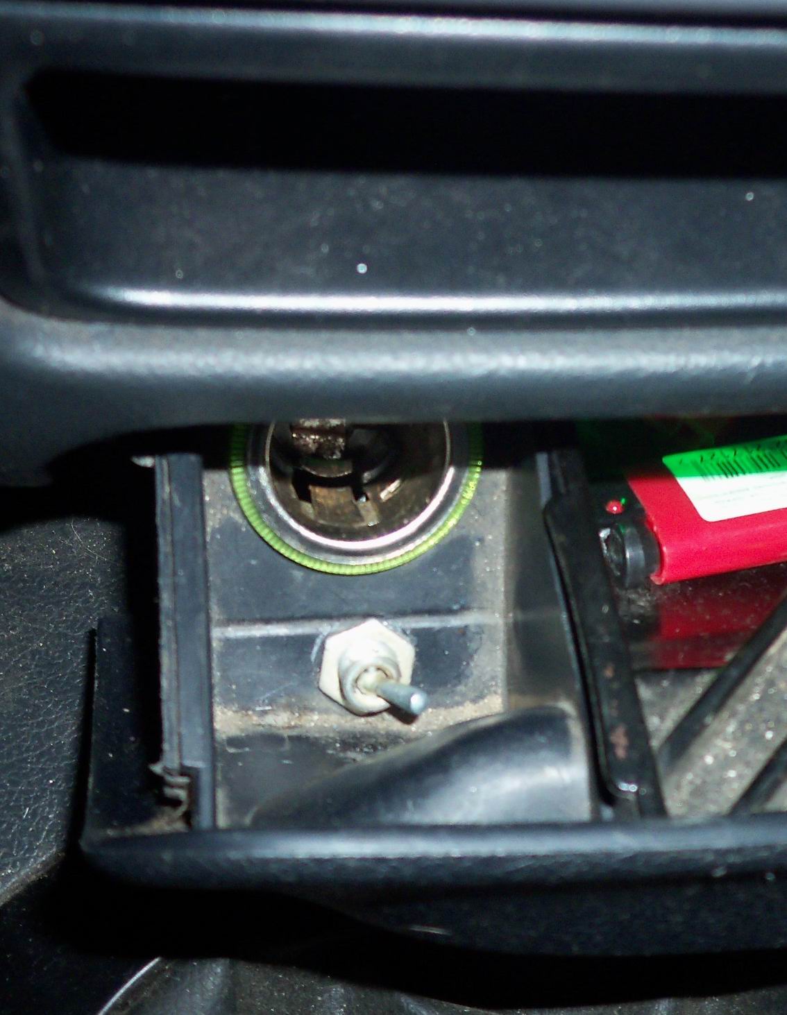

фотки обещанные
Комментарий к файлу: общий вид
1.jpg [ 181.91 КБ | Просмотров: 4633 ]
Комментарий к файлу: микрик
3.jpg [ 191.23 КБ | Просмотров: 4633 ]
Комментарий к файлу: микрик и прикуриватель
4.jpg [ 390.94 КБ | Просмотров: 4633 ]
Комментарий к файлу: делитель включен
5.jpg [ 393 КБ | Просмотров: 4633 ]

предохранитель за полочкой расположен там же и ВАЗовкий 2х контактный разъем чтоб можно было вынуть и пепельницу и полочку.
Лампа пепельницы вырезана вместо нее поставлен светодиод
тк прикуриватель расшатан то и диод и само гнездо прикуривателя залил насмерть термоклеем.
Микрик взял какой под руку попался обычный советский.
Сам делитель на полке удерживается 2мя винтами
в гильзах делителя сделано по 1 отверстию 2,2 и нарезана резьба М3. Винты сквозь полку вкручены в гильзы

Разогнул петли - все ок. :cool:
