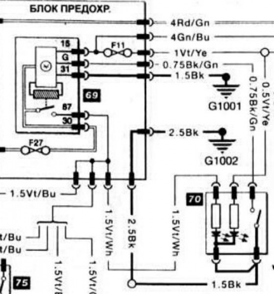

Млин, цветного бумажного мануала с собой нету...
Есть электронный чёрно-белый. Надеюсь, что правда ;)
Вопчем, там два самых тонких проводка в фишке. Тебе нужен чёрно-зелёный. На него подаёшь кратковременно "минус" с массы. Обогрев включится. Ещё раз дашь минус - он выключится. Если не выключишь сам, он выключится автоматически через 10 минут или вместе с зажиганием.
Массу можешь взять с корпуса машины или с этой же фишки, она толстый чёрный провод.
Если верить мануалу, то ничего не должно сгореть ;)
