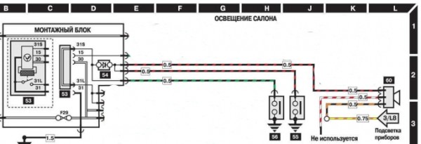

СообщениеДобавлено: Вс дек 19, 2010 3:49
CSpirit писал(а):
а можно попробовать поставить от БМВ...
Можно с чего угодно...
55, 56 - концевики передних дверей
60 - штатный эскортовский зуммер
+ - с подсветки приборки(штатный)
массу придется кинуть дополнительно
массу на срабатывание - с концевиков
sh18.jpg1.jpg [ 84.45 КБ | Просмотров: 3710 ]
