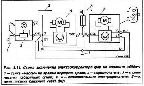

Вот ешё вариант более ранние модели
Комментарий к файлу: корректор фар
.jpg
.jpg [ 46.18 КБ | Просмотров: 1347 ]
Ford Escort 1,8D 89 год
Был ВАЗ 2102
хорошие машинки
СообщениеДобавлено: Вс окт 31, 2010 11:22
Зарегистрирован: Пн дек 17, 2007 19:39
Сообщения: 65
Откуда: Украина
На самом деле схема электронная,внутри блоков очень сложное устройство с набором микросхем. Резистора,как нарисован на схеме нет! Стоит катушка индуктивности и сердечник. Такая катушка стоит и в самом исполнительном механизме. Только на исполнительном механизме сердечник двигается моторчиком а на торпеде водителем рукой. Так вот изменяя положение ручки регулировки мы подаем команду исполнительному механизму и он передвигает нам фары на угол до тех пор пока не исчезнет расбаланс системы. На лицо пропорциональное управление.
