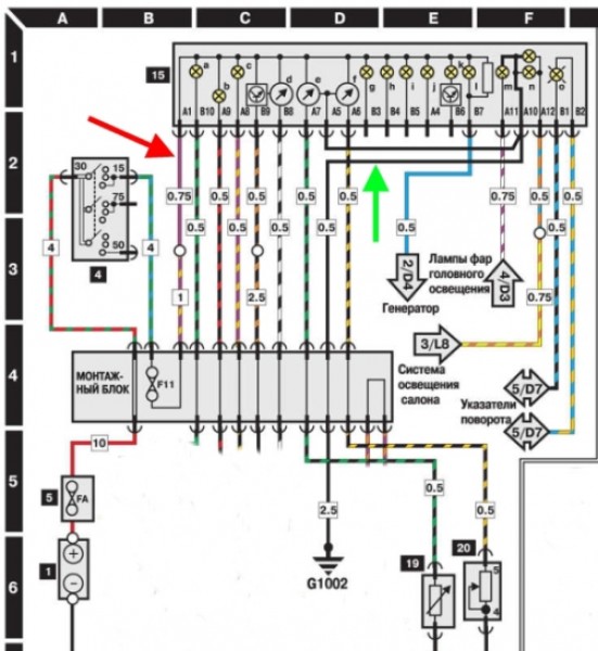

Vital_P писал(а):
А сегодня, что со стрелкой температуры немного плавает указатель уровня топлива, когда в жару 32 градуса стрелка температуры на ходу упала почти в минимум а топливо на 1/5 ниже чем было минуту назад. Через некоторое время всё пришло в норму. Мне кажется дело с каким-то питающим напряжением раз эти вещи взаимосвязаны. Подскажите с чего начать поиски.
Причин немного. Либо плохой контакт по "+"(красная стрелка), либо по массе(зеленая стрелка), либо в самой приборке, либо в блоке реле.
Лампочки на приборке нормально горят, не моргают?
ЗЫ. И добавь данные аффто в подпись.
Комментарий к файлу: 15-приборка
е-указатель температуры
f-указатель уровня топлива
sh15.jpg [ 175.9 КБ | Просмотров: 811 ]

В том то и дело, что с лампами всё в порядке. Был у меня Ford Taunus там тоже была такая проблема, стрелка уровня топлива и температуры с биметаллическим приводом, и наверняка присутствует схема коррекции зависимости от температуры окружающего воздуха. В эскорте принцип работы я полагаю такой же? Это я к тому, что зимой проблем то не возникает, причем я наблюдаю это уже 3 года. Система освещения салона в схеме это подсветка панели приборов?
