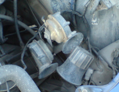

Anri писал(а):
Sergej писал(а):
Я себе поставил 2 Волговских параллельно, через релюшку.
А волговские они улитками или как тазиковские -тарелкой? И как подключал реле. У нас на кнопке +12v а у Волги - земля
Я перетащил провод с правой стороны на левый лонжерон (прям напротив коробки). Взял уголок, согнул его под прямым углом, просверлил две дырки и в них вставил волговские дуделки раструбами вперед. Релюшку поставил на этот-же уголок (без релюшки проводка по току не тянет, дудит жиденько). Подвел от датчика включения вентилятора +12 через предохранительную колодочку. А тот провод, что шел на штатную дудку управляет включением реле.
545.jpg [ 37.75 КБ | Просмотров: 1778 ]

Исчерпывающе... Жаль дожди мешают - никак под капот не залезть.

Sergej, сирену то от сигналки чё не спрятал? :shock: Капот открыл - и вон она прям тебе...
СообщениеДобавлено: Чт сен 24, 2009 10:43
MozgoveD, у абсолютного большинства такая порнуха. они наверное никогда не пробовали сирену прикрыть ладошкой и убедится в ее абсолютной бесполезности в таком виде.... Еще и концевики ставят так, что только ленивый не прижмет пальцем... Серийная установка сигнализаций - быстрей поставил, больше заработал... :-(

Блин, верно... У меня та же порнуха
