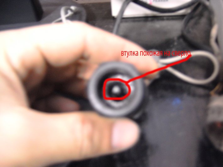

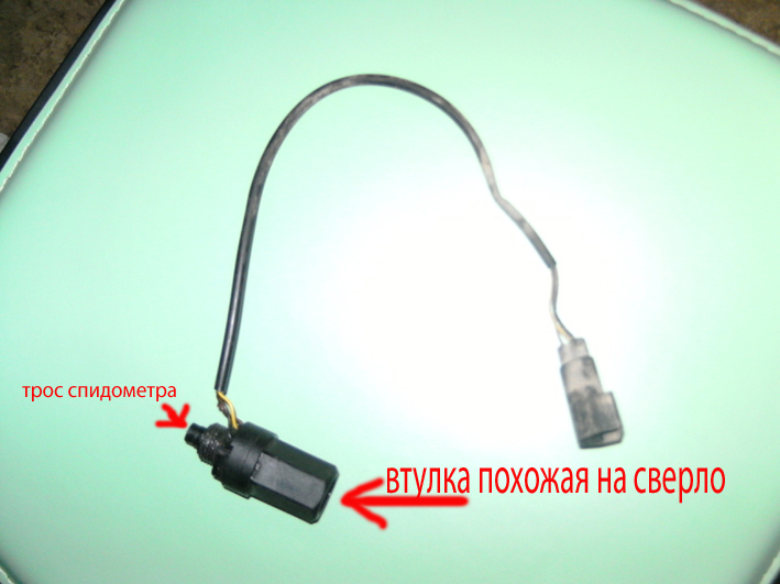

Та шестерёнка под номером 16 у меня целая (http://www.elcats.ru/ford/parts.asp?cat ... atid=23004).
а вот в неё входит датчик скорости, а в датчике скорости имеется втулка, похожая на сверло. Вот она и поломалась.
PICT1922 копия.jpg [ 235.05 КБ | Просмотров: 1172 ]
PICT1933 копия.jpg [ 274.47 КБ | Просмотров: 1173 ]
