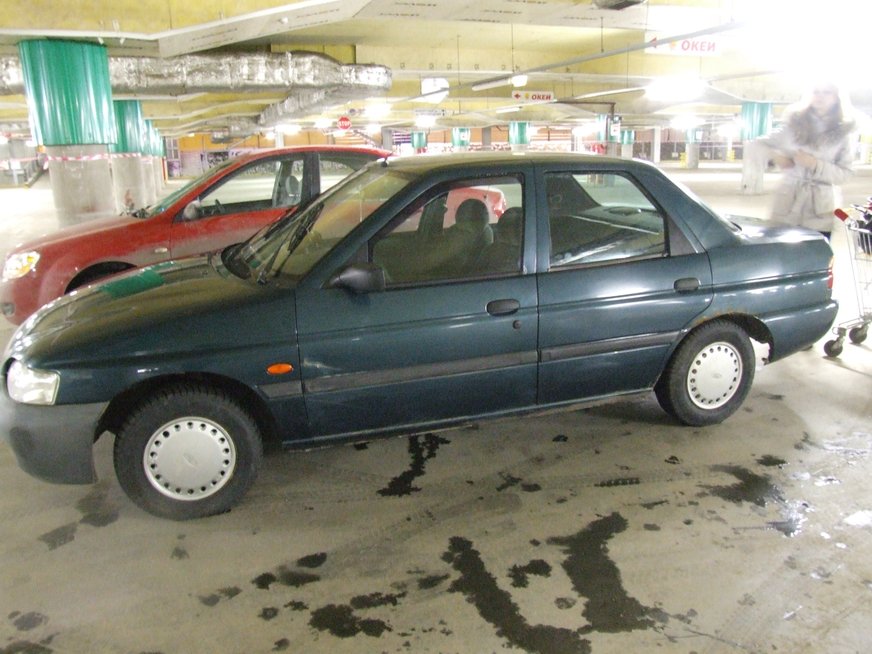

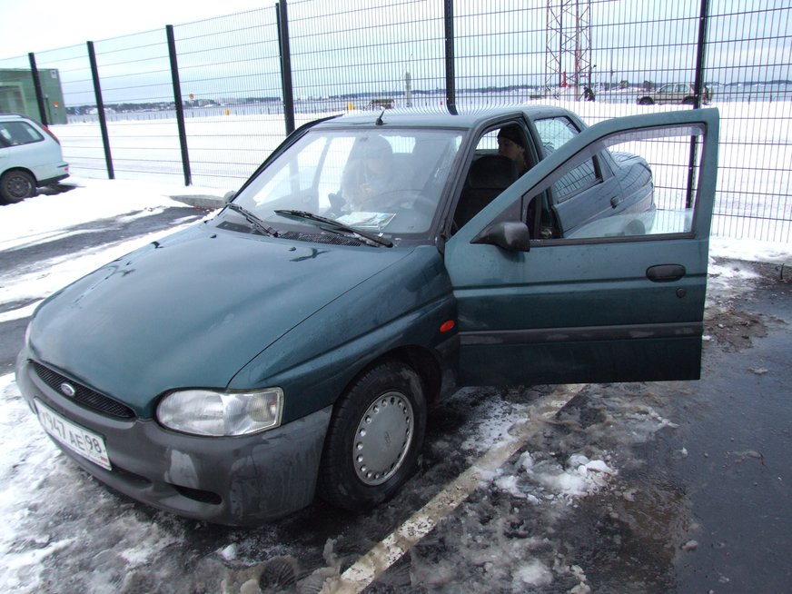

Крыло левое, +фотка для сравнения.
Дверь тоже немного помята, думаю летом подкрасить. Если делать, стоить будет дофига, полная перекраска двери + шпаклёвка.
